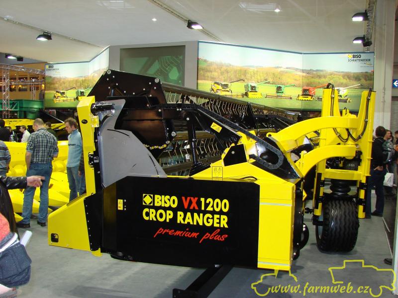

prosím vás, mohl by mi někdo znalý věci vysvětlit jak se tato lišta sundavá z vozíku? příp. co na ní zůstává. Koukal jsem na ní cca. 10min a stejně jsem to asi nevyšpekuloval :-(
mnohokrát děkuji
verek   17.11.2007 13:02:03
Martin:myslím,že se do nesundává.Myslím si,že se kola pouze otočí a jede se
steyr_mx   17.11.2007 13:03:14
podla mna sa bude len odpajat len oj....a stol bude ako stare sejacky tie zelene nazov uz nevim...
Vojtěch   17.11.2007 13:22:57
Ty kola tam zůstávají, jen se překlopí a ty kola co nejsou vidět na levé straně tak zůstanou na podvozku.
Petr   17.11.2007 14:19:09
Neví náhodou někdo kolik přesně tahle lišta váží?smile
JAKOBO   17.11.2007 14:34:02
No kolik to važí by zajímalo aj mě,když to Newholland CR zapojí tak se převrátísmile
Humlstroj   17.11.2007 14:49:07
No jestli e nepletu tak je to 12m. Když sem ji tam videl tak sem nechápal proč tam ty kola jsou. Až když sem ji obešel po třetí tak sem usoudil že jsou to pomocná kola kůli té dílce.
Biadzo-CX   17.11.2007 16:08:09
Tie kolesá sú ako som spomínal oporné kvôly váhe a nie kvôly dlžke a kopyrovaniu a váži 5,8 tony je to univerzálna líšta s repkovým adaptérom a má voľnú kopyrovaciu kosu.
Biadzo-CX   17.11.2007 16:09:49
A ešte som zabudol lišta bude zaťažovať CR 20% hmotnoštou lišty.
