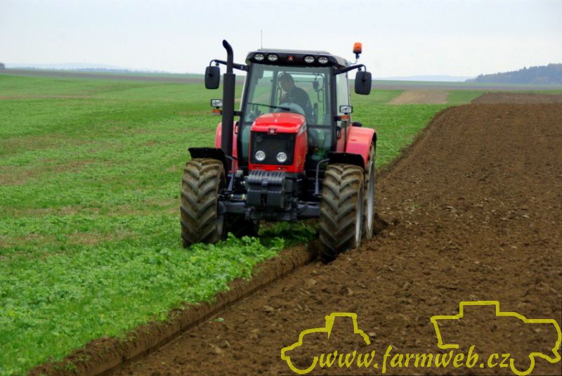

Huráááá! První fotka řidiče na FW, který má náznak na to, že umí orat!

Z osobní zkušenost můžu říct, že tenhle pluh, tomu hodně napomáhásmile smile

vpl   01.11.2012 14:35:54
Nemá špatně přední kola? Vnitřní strany pneu maji být v rovině........
garnier   01.11.2012 15:31:53
jak to myslíš s těma předníma kolama?..zkus se líp vyjádřit.smile
deere-hanys   01.11.2012 18:04:34
Taky se mi zdá že nemá vnitřní rozměr stejný jako vzadu....řek bych že je má ve venkovní rovině...
Pavel: souhlasím...s tím pluhem je radost pracovat
vpl   01.11.2012 21:25:03
Do pluhu mají lícovat vnitřky kol a ne vnějšky.Tim myslim vnitřní rozchod. Pokud je stejný na přední i zadní nápravě (což zde neni) tak traktor pěkně drží v brázdě a nemá snahu se v ní "kroutit" což by se v tomto případě při velkém tahu nebo větším sklonu pozemku určitě dělo.Na pluh působí síly které se ho snaží "srovnat " a naopak traktor to má snahu natočit z brázdy ven.
