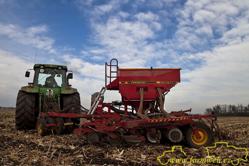

to seje teda do pěknyho bordelasmile
deutz215   16.12.2010 13:59:23
čo to má za ŠPZ ?
a pre Krbec-a..ale ten bordel je dosť dôležitý
stenlynko   16.12.2010 14:17:13
Rakúsky hospodár v Čechách so Slovenským traktorom? smile
Metallica   16.12.2010 16:26:39
Krbec - kdyby byla hlína trochu sušší, bylo by zaseto parádně. ty zbytky kukuřice nedělaly stroji žádné potíže, jen ta mokrá hlína. Krom toho se selo druhý den po sklizni kukuřice.
fendos   16.12.2010 19:04:48
Není nad orbu, kdy jsou všechny rostlinné zbytky zapraveny v půdě.Sice je to nákladnější,ale jedno nepsané pravidlo zní,jak kvalitně se naoře,taková ůroda se sklidí.Po estetické stránce to tedy žádná paráda nenísmile,ale na to se dnes už nehledí,honí se hektary minimalizací.Na druhou stránku to chápu, že když se seje po kuku.pšenice že se těžko dodržujou agrotechnické lhůty.Taky jsme seli po kuku pšenku,ale orali jsme a pole jako zahrádka.
TomDuba   16.12.2010 19:21:31
to fendos: A ty jsi viděl toto pole jak vypadalo po vzejití ? Třeba je také "jako zahrádka". A taky je teoreticky možné, že tam bude větší výnos, než na tom Vámi zasetém.
Nedá se přeci hodnotit jen podle vizuální stránky právě zasetého pole ...
fendos   16.12.2010 19:56:36
to TomDuba:víceméně jsem napsal můj názor,nikoho jsem za jeho práci nekritizoval,ať si to dělá každý jak mu to vyhovuje.Ty jsi zastánce minimalizace já orby.Je možné že tam bude větší výnos,ale to nebude zřejmě tím že to provádějí touto technologii,ale mají tam třeba lepší bonitu půdy...
TomDuba   16.12.2010 20:05:45
to fendos: No, nejprve bych chtěl říci, že nejsem 100% zastánce minimalizace, nebo spíše bezorebného zpracování půdy. Dalo by se ale říci, že se o tento způsob zpracování půdy zajímám.
Nemám rád nějaké předsudky apod., že tam kde se provádí kvalitní bezorebka, bude stejně ve srovnání s orbou menší výnos, úroda atd.
Pavel Toman   16.12.2010 20:35:46
Ted úplně od tématu bezorebka/orba
Co se týče zakládání porostů do takto připraveného pozemku, tak se prosím koukněte na zapravodajství Davida Jandy
"Pšenice ozimá Magister" ze dne 18.5.2010
http://www.farmweb.cz/index.php?page=view_gallery&gal=24997
Pokud zvolíte správnou odrůdu a nevyběhne s váma počasí, tak vzejne krásný porost.
fendos   16.12.2010 22:31:18
to Pavel Toman:Podíval jsem se na to zpravodajství,porost té pšenice vypadá opravdu velice dobře,musíme ale doufat, že ta vzešlá pšenice je focená na stejném poli jako ten traktor se sečkou.Podívejme se na to z druhé stránky,půda se téměř neobdělává a to je ideální pro vzcházení různých plevelů a tím pádem se musí do země aplikovat více chemie.
Je to takový protiklad,tady vidím sít pšenici přímo do strniště po kuku a jinde strniště rozmulčují,podmítnou,z ořou,přípravý a sejí.
Honza.S2   17.12.2010 08:06:55
Někde po kukuřici strniště rozmulčují, podmítnou zořou, připravÝ a sejí?smile Po kukuřici se sice nepodmítá ale dobrý. Na těžší půdě si tento poněkud teoretický postup nedokážu dost dobře představit pro setí ozimé pšenice. Z hlediska časového a stavu půdy. Protože to potom musí být dřina to připravitsmile a ta spotřeba..
Jinak bych se zeptal, to pole kde je focené setí je připravené diskovým podmítačem že? Tipuji klasickým X?
Metallica   17.12.2010 16:39:38
Disky to byly zcela určitě, a klasické, buď V nebo X.
