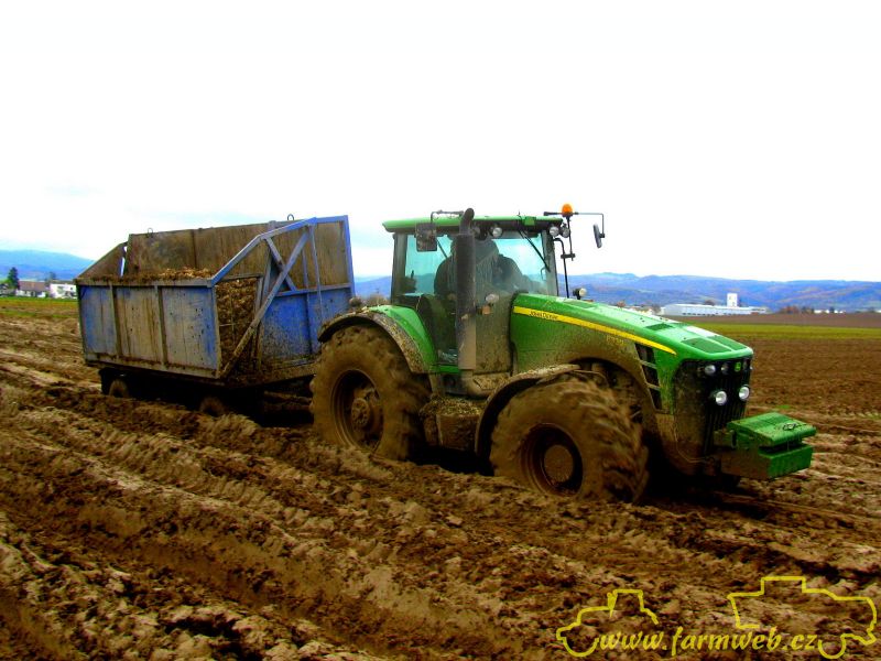

Tak to je opravdu těžba !!!smile

Už několikrát jsem vděl tyto obrázky a udržel jsem se je nekomentovat. Dnes jsem nevydržel. Nedivím se, že mají některé zemědělské podniky problémy s ekonomikou.
Valník s nevhodnými gumami s nevhodnou konstrukcí do takovýchto podmínek a s velkým traktorem = uježděný terén, hluboké koleje,vysoká spotřeba, vysoké náklady + problémy v budoucnosti s úrodností tohoto pole díky této "prasečině".
V pryxi se dá dnes bez problémů pronajmout nějaký tandemový návěs s pneu s ráfkem 26,5", snížit tlak bude to lepší.
Vše je ale o vizi podniku a jeho vedení a holt to někde nejde a nejde. Tohle je jedna z největších katastrof co jsem na Farmwebu viděl.

Měli tady na to pole být nasazeny stejné traktory s tandemovými návěsy TC 21 000 na pneu Michelin Cargo Bib, ale nakonec bylo rozhodnuto takto, ale i já pochybuji, že by jezdili tak jako s těmito vleky (vlečky vem čert o ty nám vůbec nešlo) A myslím, že s tandemovým návěsem by tam ten traktor zůstal hned, a koleje by v takových podmínkách nadělali také. smile

To Martin Hruska: Myslite si ze v techto podminkach by vysledek nebyl stejny?
Tomas1   03.01.2010 22:29:22
Stejný by podle mě byl, ale neměli by šanci ty traktory utahnout naložený trailer 21000 nebo nějakeho ančaburgerasmile
GeorgeT91   03.01.2010 22:43:14
Myslím že tady by pomohl jen překladač nebo vozit řepu kombajnem až na zpevněné místo - ale toto by bylo zřejmě tady nepoužitelné
Matúš.V   04.01.2010 10:20:19
Tu je jedno čo by mal ten traktor agregované, pretože v takýchto podmienkach na pole nepatrí žiadny stroj. Pôda ma dosť sa regenerovať po repe a nie ešte po takejto degradácii spôsobenej z väčša traktormi. Viem, že repné kampane prebiehajú často v daždivých obdobiach, ale bol som sapozrieť na nejaké zbery tu u nás na Slovensku, kde sa pracovalo za podobného vlhka. Ako vidno aj na týchto fotkách holmer pracuje na poli relatívne bez problémov ako tomu bolo aj na slovensku ale s tým rozdielom že sa vyprázdňovalo na súvrati. Šikovný famrmár tam ale na jar zasial pás kukurice ktorí bol zmulčovaný a traktory bez väčších problémov prechádzali až ku centrálnej kope. V suchších podmienkach potom normálne pracovali na princípe prekladania za jazdy.

to Martin Hruška: Tak já se teda už taky nebudu držet.
To jsou pořád dokola ty krásný prodejní argumenty, který tu čteme denně. Ale jak vidno, moc neprodávají.
Vemu náš podnik jako model, dejme tomu že bysme jezdili se starejma bedňákama 9t. Když tu náhle počasí přestane přát. Tak by mě zajímalo, jak rychle budu mít na dvoře spřažený 2 soupravy "velkej" traktor a návěs na flotračních pneu. Tzn. Vy musíte sehnat kamion kterej bude co nejdřív u vás na firmě, naloží 2 návěsy a poletí dolů k nám na Moravu. Dál to znamená, že máte na place nejmíň 4 návěsy, 2 do horního a 2 do spodního závěsu, plus různé druhy spojení (oko, koule,...), protože každej zákazník to má jinak. A potom taky cena, co bude stát doprava, co stojí pronájem 2 návěsů na den. Taky je problém, že u nás se vyorává 4 dny a pak se týden nevyorává. Takže by mi stály návěsy na dvoře jen tak a já za ně platil? Nebo by se vyplatilo je zase na týden vrátit a po týdnu opět půjčit? O kolejích na poli se nebavím, jak je vidět na fotkách, stejně se "prohrabali" tím bahnem až na tvrdší povrch, takže by flotrační pneu udělala to samé, výhodou by bylo jen to, že na Annče bych odvezl jednou tolik, čili polovina jízd.
Zkrátka to chci v nějakých číslech, a né jen pořád dokola číst, jak to dělají zemědělci špatně. Hoďte sem nějakou modelovou situaci se vším všudy, ale V ČÍSLECH!! To už by potom snad nějaký pány mechanizátory přesvědčilo.
Určitě se nechci hádat, a taky nebudu, ale zajímalo by mě toto přesvědčování v číslech. A určitě nebudu sám. Díky.smile

Hosi všeci máte pravdu,ale když se podíváte ,tak jak by ste to chtěli dělat v tom to počasí? Aji když by měli ty pneu tak se to tam vyjezdí ,když tam jedete 50x za densmile ,jen můj názorsmile
VonVagel   04.01.2010 15:00:22
Spis je to o tom ze oni tam proste vjet musi...dneska vam cukrovar rekne tehdy a tehdy bude tam a tam tolik a tolik repy. Tecka.

VonVagel keby si čítal môj koment možno podrobnejšie tak by si sa dočítal, že spomínaný podnik robil v daždi nonstop mal to, ale trochu premyslené a repu vybrali z minimálnou degradáciu pôdy ktorú spôsobil holmer. keďže odvozy v najvačšom vlhku boli len na súvrati.

No nejspíše to vystihl VonVagel. Vize podniku je poslední v dnešní době. Všechno se plánuje od zeleného stolu, ale praxe je jiná a zemědělci jsou poslední kdo to může ovlivnit. Nevěřím, že pan Hruška bude provozovat služby, aniž by nevidělal. Nevěřím, že cukrovar řekne počkáme až bude pěkné počasí, nebo že řekne zaplatíme říjnovou cenou i když řepu vyoráte v zaří a bude ležet 3 měsíce na skládce. Takže všechna rizika jdou za zemědělcema ale jistoty si každý chrání sám. Nikdo neví proč taková situace nastala. Někde jsem tady viděl vyválený Holmer, který týden stál. Třeba to zapříčinilo tuto situaci, protože se někde stala chyba, s kterou nikdo nepočítal. A to je pořád dokola, takže se vytlouká klín klínem.
Můžeme být rádi, že příroda je silná a spoléháme na to že se z toho sama oklepe.

u nás dovtedy kým sa dalo sa vozilo autovlekmi, lenže tie mali dupláky takže sa tam rýchlo nabralo blato a už to šlo vozilo sa tak deň noc kedy v kuse lialo, ked pre počasie chceli prerušiť vyorávanie tak rýchlo zabezpečili vyvážač holmer (agropt - sami ho ponúkli len aby mohli vyorávať ďalej a potom pokračovali zas v ďalšom podniku kde mali zmluvu) ktorý bol na podobnom podvozku ako vyorávač. Dovtedy vyvážač nikto nechcel až ked bolo najhoršie sa im začínali ozývať že ho potrebujú

Vezmu to s odpovědí postupně.
Pro Libor 169:
Jeden z problémů našich zemědělských podniků je to, že hospodaří né na vlastní ,ale pronajaté půdě. Vztah k půdě je u nás jiný než v Rakousku nebo v západním Německu. To na začátek.
S otázkou půdního tlaku a vhodné techniky se na stránkách Farmwebu zaobíráme prakticky ob den. Problém je v tom, že tyto informace nezaletí k lidem, kteří o nasazení techniky rozhodují.
V portfiliu našich zákazníků a našich prodejců máme řadu příkladů nasazení Annaburger nebo Krampe návěsu na odvozu řepy od sklizeče.
V extrémní situaci ,jako je tato bych upřednostnil návěs s pneu 650/55-26,5" Alliance A-380 nebo 390 nebo Michelin 600/55-26,5" Cargo X bib, gumy nafouklé na max. 2 bary. Ideální je hydraulické odpružení nebo kloubové výkyvné nápravy s ohledem na hrnutí hlíny před pneu.
Všechny testy firmy Michelin a školících středisek Deula v Německu prokázaly vztah mezi tlakem v pneu v návěsu (cisterně). Rozdíl mezi tlakem 2 bary a 4 bary je o 45% větší tahový odpor a spotřeba paliva u 4 barů. V praktickém testu, který jsme popisovali v posledním čísle Zemědělské dopravy (rok 2008) se návěs s tlakem v pneu 4 bary zastavil a traktor s ním nehnul. Po upuštění tlaku se rozjel.
Tato věc je individuální a závisí na konstrukci vozu, náprav. já můžu mluvit za naše zančky, které mají takové a takové parametry.
Pokud mám nižší tlak v pneu mám větší styčnou plochu v pneu, mám sice menší nosnost, což opět mohu snížit naložením vozu. Potřebuju ,ale i menší traktor. Naše 20 t pracuje běžně s 160 k traktory, 22 t návěsy s 190 k.
Na obrázku je 250 k traktor s vlečkou, která má otočnou oj, žádný přítlak na zadní kola traktoru, pneumatiky úzké s tlakem 7 bar minimálně.
Neříkám, že velký návěs projede všude, ale pokud je u toho odborník, který má objednán vůz na velkých kolech (a to není vždy u konkurenčních návěsů v praxi vidět), může něco dělat s tlakem v pneu traktoru i návěsu. Žel s tímto se nikdo ,ale nikdo nezabývá.

Když ale vidím,to co na fotkách tak ti garantuju, že pronájem i s dopravou výjde daleko méně než tato "škoda na poli". Nezapomeň, že nemusíš mít tolik odvozců.

A jsme opět ve vztahu k majetku a k lidem. Podnik na fotce nasadil spoustu traktorů s nevhodnou technikou.Lidi měli práci, zničil si ale pole a ještě zaplatil za tu srandu více, něž s méně techniky ,ale profi vybavené.

Pán Hruška, s tým tlakom v pneumatikách ste to trochu prestrelili... obyčajná 12,5/80- 18 na vleku na obrázku sa hustí na 350 kPa, pri preťažovaní cez žatvu hustíme na 400 kPa, aby nestrelila. Chcel by som vidieť toho, kto by ju dokázal nahustiť na 7 barov smile na 700 kPa sa hustia pneumatiky na autovlekoch smile

Ale jinak zde řešíme nějakou situaci z jedné galerie, kde nevíme zda to byla jednodenní akce, nebo týdenní akce.

To Libor 169 pokusím se vám porost vyfotit, ale měla by se vtomto místě stavět cyklostezka smile takže ta půda dostane ještě zabrat smile

Kde a čím nám pane Hruško zaručíte, že na tomto poli při těchto nádherných podmínkách by váš Annaburger nebo Krampe nadělal menší prasečinu? Já Vám to nevěřím, protože je sice krásný, že má pneu takový a makový, ale taky váží dvakrát víc jak tento bedňák a myslím si, že po celodenním ježdění by to vypadalo podobně ovšem za větší peníz. Sice bude mít tato souprava větší spotřebu, ale pořád si myslím, že to na den,dva ježdění vyjde levnějí jak pronajmutí nějakého vašeho návěsu.

nemůžete hanit prodejce že prodává ale zase bohužel službař sklízí.. Děláme cukrovku tak že vím o čem mluvím.. Přijedou a neptaj se. Snažíme se jít cestou preciznosti máme pásový traktor i kombajn ale v tom co tam vidím sám nevím co bych zvolil. Návěsy typu anna atd. jsou zas o dost těžší a stejně se prohrabu tam kde jsem na těchto malých a pořád otázka jestli to utáhnu.. Jediné rozumné řešení jsou ty staré vykucháné Holmery které používají jako vyvážečky... Ale to už si musí každý spočítat sám..

pan Hruška mluví určitě pravdu z delšího hlediska je lepší mít větší gumy a menší tlak na půdu.Jenže nastává otázka za jak dlouho se mi ta investice vrátí takže je to vše o penezích.třeba to i vedení ví ale prostě na pár dnů v roce se jim nikdy ten návěs nezaplatí a k čemu mi bude návěs za 1 mil když mi pak bude celý rok stát.

V praxi řeší návěs 22 t v běžném podniku 1/3 dopravních operací. Rozdíl mezi větším kolem v radiálním provedením a diagonálním kolem na ráfku 22,5" je zaplacen do 600 motohodin, to je ani né 6 měsíců. To je rozdíl na spotřebované naftě.
Na jednu stranu jsou náklady na provoz starší techniky a na druhé je úspora 2 lidí, 2 traktorů, spotřeba se sníží o 50%. Vše se dá spočítat, otázkou je ,zda to ti lidé v podniku dovedou pochopit.
Včera se tady objevila galerie z Mladé Vožice, kde mají již 4 návěsy nebo výměnné systémy. Ten podnik je dobře veden, má dobrou ekonomiku, dělá bezorebné zpracování půdy. Řada věcí, když to z povzdálí pozoruješ zapadá do sebe. Takovýchto podniků se 4 našimi vozy je více ,většinou to jsou podniky, které pochopily ,že jim dopravní technika o 50% větší než současná uspoří 50% nákladů na dopravu. Je to jednoduché, ale tak to je.

Jak správně napsal Matúš.V, ty koleje si vyhrabe už traktor. Vyhrabe se na pevnější podklad a po něm už jede víceméně cokoliv. Samozřejmě pneu s větší styčnou plochou a menším tlakem potáhnu snáz.
Když se vrátím k našemu podniku a ke kampani 2009, máme ANNy HTS 20.79, jezdili 3 od jednoho Holmera, koleje byly taky ohromující, protože se traktory taky museli prve dostat na spodnější tužší půdu. Problém taky byl, že tlak nebyl max. 2 bary, ale minimálně 3,5 baru, i když si myslím, že ten traktor by se nejdřív prohrabal zase tam jak nyní, ale to vem čert, utužení dalších spodních vrstev by nebylo tak velké, to je nám všem jasný. Jenže když s každou fůrou „musíte“ jezdit ještě 5km po silnici tam a 5 zpět, tak se s 2 barama pořádně jet nedá, kór, když jsou některý cestičky ve tvaru písmene A. To je pak člověk rád, že nikoho nepotká a může jet se zamklou nápravou po prostředku silnice. Ano, šlo tam dát jen 2 bary, ale pak bych potřeboval minimálně o soupravu navíc, a zase jsme skončili u počtů, jak nám to vyjde... . Ještě se vrátím k tomu „ musíte“. Ono by se nemuselo jezdit 10km navíc po silnici, mohla by se udělat polní skládka u cesty, ale stejně by mi ty úvratě rozvrtali, a to úplně stejně!, ti, kteří by tu řepu potom nakládali, protože nakládalo starý KNB, který má asi taky větší tlak jak 2 bary, tun taky neváží málo, a k tomu překlepávač na automobilových gumách za malým traktorem, který se s ním proti kopci ani nerozjede. A to mluvím pořád z praxe a o tom co jsem viděl u nás na podzim roku 2009.
Ještě poznámka k vlastnictví půdy. Podle mě je úplně jedno jestli je ta půda moje a nebo pronajatá. Jestliže mi není jedno jestli mám výnos nějakej a nebo o půlku větší a náklady nějaký a nebo o půlku menší a myslím to s hospodařením vážně na delší dobu, tak s tou půdou budu nakládat tak šetrně jak jen to budu umět.

Pro Štěpána:
V tomhle případě je to ale opět na těchnikovi nebo šéfovi. Buď budu mít na poli koleje ,díky vyššímu tlaku v pneu (3,5 bar je na pole moc) nebo odvezu řepu 5 km daleko. Podnik, o kterém mluvíš kupoval dopravní techniku někdy okolo roku 1998-99. V současnosti se klade v takovýchto případech více důraz na větší kola a někdy i dofukování kol. To by asi v tomto případě pomohlo.
Stále více se mluví o dělené dopravě pole -silnice. Právě cukrovka tuto variantu nabízí. Potom ale musí být nasazen samochodný sběrač(nakladač) řepy.

Ještě na závěr, souhlasím s váma, jste odborník, víte o čem mluvíte. Ano naše návěsy pojedou letos už desátou sezonu. To by sneslo už obměnu za novější vyspělejší modely, ale jak říkáte je to vše na vedení podniku. Jenže podle mě, nikdo si zatím nespočítal, kdy by měl obměňovat, aby šel zároveň s vyspělostí techniky a na druhou stranu jen nevyhazoval peníze za stále nové stroje.
Prohlížel jsem si o víkendu fotky z Holandska o aplikaci kejdy a byl jsem jimy unešen. V naprosté většině dělená doprava. Po silnici se proháněli buď kamiony s návěsnými cisternami a nebo tyto cisterny tahaly rychlé traktory s podvozkem Dolly. Dále byl kontejner a na poli souprava s koly širokýma jak jen to šlo a navíc jela každá náprava ve své stopě. Zkrátka dokonalost sama, ale netroufám si vůbec odhadnout kdy se tohoto modelu dočkám u nás. A to mi věřte, že bych za to byl moc rád nejen jako fotograf, ale i jako pracovní síla v zemědělství.
Závěrem ještě jeden příklad z našeho podniku a podzimu ’09. Na jednom poli sklízel kombajn kukuřici na zrno, od něj odvážely 2 soupravy traktor+návěs, které jezdili na pole s prázdnou. A v ten samý den na to samé pole jezdily 2 soupravy traktor+cisterna které aplikovali kejdu. A ty zase jezdili po prázdnu z pole domů, domů právě do toho střediska kam se vozila i kukuřice. Zkrátka ideální pro nasazení Combilinerů, ale bohužel je nemáme. Možná je to taky tím, že zákazník dojde, že chce tak a tak velkej návěs s takovou či onakou nosností a dál vám nic neprozradí. Pak se ani nemáte možnost dozvědět, že by se mu vyplatila koupě např. toho Combilineru. Ale na druhou stranu věřím, že máte co největší snahu se toho člověka vyptat na co největší množství informací ohledně dopravy v podniku abyste mohl nabídnout nejlepší řešení právě pro toho konkrétního zákazníka.
Tímto se odmlčuji z diskuze, abych dál nedráždil vedení FW. Ale každopádně díky za diskuzi!
