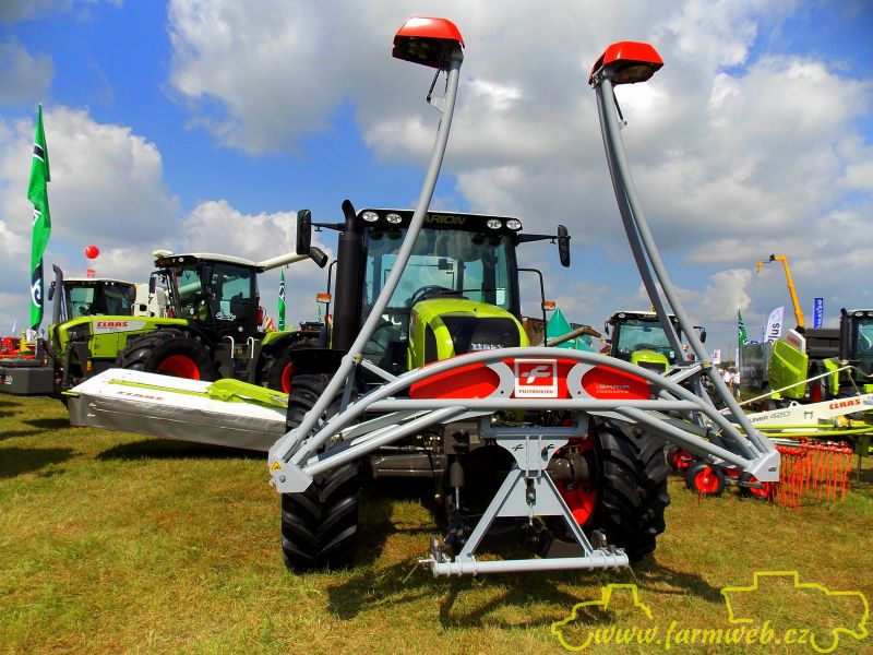

K čemu slouží toto zařízení? Je to něco jako N-senzor?
Petr   04.11.2012 12:12:04
Úplně to samé co N-senzor nebo GreenSeeker, akorát jiný výrobce. Třeba v Německu to teďka vcelku letí...

Testuje to nekdo v CR? Nebo nevite o nejakem materialu kde je popsano testovani? Zajimalo by me kolik s timto strojem usetri na hnojivech a potom i nasledna navratnost investice do tohoto stroje?

Petr   04.11.2012 12:32:03
Rasounek: Co se týká úspory hnojiv nebo a návratnosti investice, tak to jsem se snažil taky nějakým způsobem zjistit. Bohužel nikdo mi na to nedokázal věrohodně odpovědět. Ono je to i vcelku těžké vyčíslit. Ale nějaké výsledky/testování N-senzoru u nás provádělo kdysi MJM Litovel, které tady tu variabilní aplikaci dusíku momentálně nabízí na základě leteckého snímkování.
PS: S tou deklarovanou úsporou hnojiv 10 % a zvýšením výnosu o 10 % v komentáři z jiné diskuze bych byl hodně opatrnej. Ono to zdaleka není tak jednoduchý...
Rasounek   04.11.2012 22:01:30
Presne o to mi jde zjistit nejake vysledky z testovani napr na 10000hasmile Jestli se to vyplati fakt poridit a zaobirat se prave monitoringem obsahu N v pude
FarmaBlazek   04.11.2012 22:52:36
A co třeba regulátory růstu či fungicidy? Nemá někdo zkušenosti s aplikací pomocí n - senzoru?
Petr   04.11.2012 23:14:30
Variabilní aplikací fungicidů nebo taky variabilní desikací se zabývá (aspoň co vím já) jedna firma v Kanadě. Obecně se u tady u těch systémů vychází ze spektrální odrazivosti porostu v blízce infračerveném spektru (NIR) a ze stanovení tzv. vegetačních indexů (např. NDVI). Konkrétně u variabilní aplikace fungicidů by to mělo být založeno na určení hustoty listového patra. Logicky pak hustější porost dostane vyšší (plnou) dávku fungicidu než porost řidší. Pokud vím, tak to ale momentálně provádějí pouze u řepky. Každopádně i zde bych byl hodně opatrnej, pořád je to až příliš teoretické a když nad tím začne člověk trochu více přemýšlet, tak se dostává do docela velkých "pastí"...
