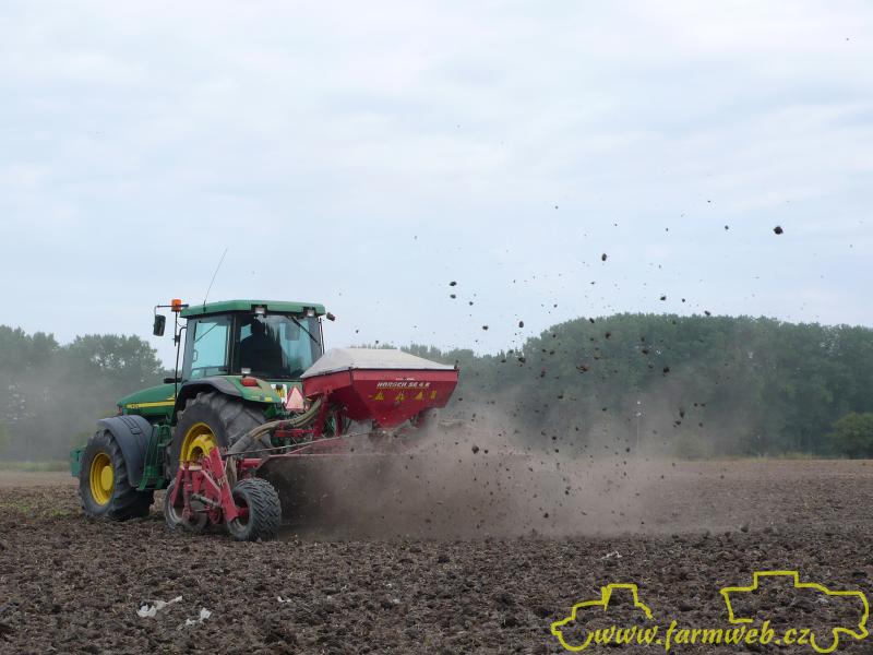

To seje nebo rozmetá? Jinak kolik takovejch seček jezdí v ČR popř. spokojenost??
stenlynko   04.12.2008 15:33:17
povedal by som, že seje, je tam fréza na princípe rotavaátora, ktorá tu pôdu odoberie, vtedy je tam dané osivo a pôda ktorá vyletuje ho prikryje, teda malo by to tak fungovať ak sa nemýlim
Petr K   04.12.2008 15:54:21
Je to tak, jak píše stenlynko. U nás jezdí v okolí 2.
tatra 148   04.12.2008 15:58:31
muzu se zeptat jak se stim sejou souvrate ?? podel silnice??
jiri600   04.12.2008 16:52:23
U nás byl jeden, nebo dva....nejsem si jistý, ale každopádně nebyli moc využité.
TomDuba   04.12.2008 17:03:54
Tak souvratě se s tim sejou normálně, objíždí pole, jinak jaká je spokojenost nevím s obsluhou jsem se nebavil, bohužel.smile
Tomas6430   04.12.2008 17:38:27
U nas v podniku mame tento exaktor,taha ho taky JD 8310,prac. rychlost 10 - 15 km v hod. Spokojenost je velka,kdysi jsme s nim seli 500 ha za sezonu,ted uz jen pomaha novemu prontu.smile
Packard78   04.12.2008 19:12:00
Mrkněte sem:
http://www.volny.cz/agro-bila/RV/obr13.jpg
http://www.volny.cz/agro-bila/RV/obr5.jpg
Fotky jsou skenované, omluvte kvalitu
Je to fréza Howard a sečka Acord, jeden čas jsme s tím seli skoro všechno, ale v případě sucha při setí to špatně vzchází, protože seťové lůžko není tak dokonalé jako u bodkového secího stroje. V písčitých půdách to nefunguje, protože se pískem zaplní fréza a udělá to hromadu
