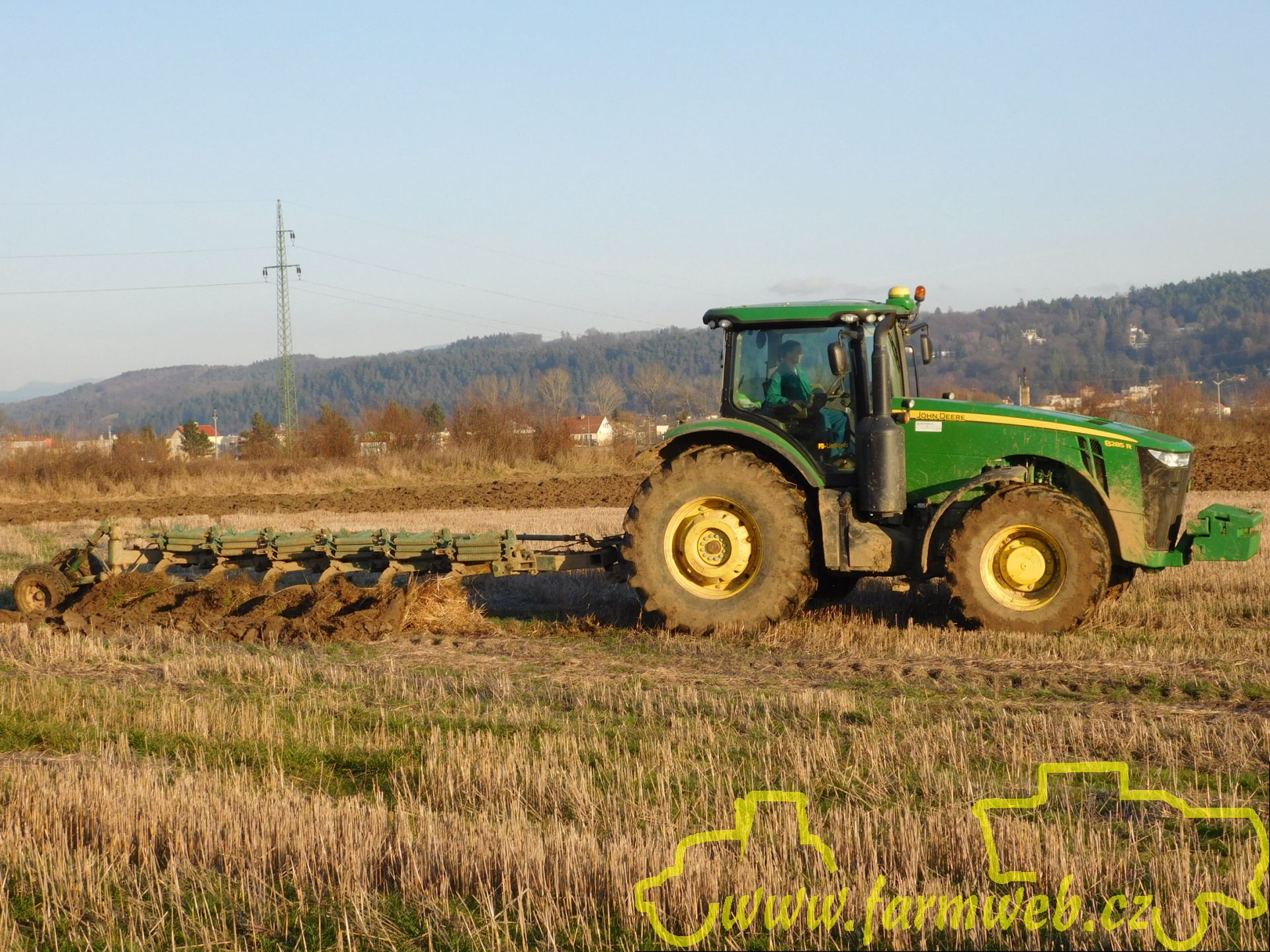

Jancase   10.01.2016 16:09:04
V dnešní době se na to již moc nehraje když se tak dívám kolem ale je škoda když se nedodržují základy ..
OŤAS   10.01.2016 18:26:55
Všechno je to v lidech.Ono to není jen v dnešní době, to jsem si zažil i na Škodovkách v pravěku. Nejhorší když takovéto postupy předávají dál ti ,co to takhle mrší. Taky jsme si na učilišti vysvětlovali jak se dělá správný rozor a následná orba do skladu, a jak by mělo vypadat ukončení orby do rozoru. Potom přijdete do praxe a starší "a zkušenější !", vám řeknou že je to blbost a že by jste si s takovou nevydělali ani na svačinu, a protože to umí po svým , tak vám to pole načnou tímhle stylem. Hodí to z obou stran do sebe a pruh uprostřed je nezpracovaný, ale to přece nikdo nevidí, ne?
NH8870A   10.01.2016 18:39:58
OŤAS: souhlasím smile smile
martinko   10.01.2016 22:52:25
OŤAS správne by sa to malo pri začatí záhonu zorať až po dráhu 2. radlice predošlej jazdy? Alebo ako by to malo správne vypadať?Rád sa pri učím , už neraz som nad tým rozmýšľal. smile
miťo   11.01.2016 07:44:35
Však to napísal. Najprv spravíš rozor a potom začneš orať do skladu. Ak to chceš vidieť, choď na súťaž v orbe, tam sa to uvidíš.
sim111   11.01.2016 14:52:54
Nemusíš ísť ani na súťaž lebo v Križovanoch orú záhumenky aj bývalý výhercovia týchto súťažísmile
GeorgeT91   11.01.2016 19:41:59
Nebo na této a předešlé fotce je to také vidět: http://www.farmweb.cz/index.php?page=view_image&id=Mzg0NFgzOTcyNlg0NzIwNTY=#skok
OŤAS   11.01.2016 21:13:21
Správný postup je, že zadní radlicí uděláš mělkou brázdu. Při jízdě zpět by jsi měl tu samou brázdičku udělat vedle té předešlé, čímž vznikne tzv"rozpich". Při další jízdě už najedeš kolem do brázdy a opatrně přeořeš tu brázdu zpět na dno ,tak aby se zaklopily i všechny posklizňové zbytky a tak samo to uděláš při další jízdě zpět, a tím vznikne tzv. "sklad".Jsou to čtyři jízdy. Musí se opravdu rozumně, aby místo skladu nevznikla "střecha". Já to dělám trochu jinak, trochu jednodušeji, protože u víceradličných pluhů to přece jenom není až tak jednoduché jak se to píše. Na první jetí pustím do země jen zadní část pluhu a odorám brázdu do které se kolem vrátím při zpětné jízdě, přitom samozřejmě lehce odorávají i další dvě nebo tři radlice před posledním tělesem. Při druhé jízdě mám opět zaoraný zadek pluhu a přední část zahlubuji jen tak abych vrátil jen část hlíny zpět na dno brázdy ve které jedu. A nakonec jedu opět stejnou brázdou zpět, protože ještě přišlápnu tu trochu hlíny co mi tam napadala a přiorávám celým záběrem zpět do "skladu". Taky to není úplně echt, ale pozemek jsem přeoral a prakticky jsem si ušetřil jednu jízdu. Dost blbě se to popisuje, radši bych to předvedl prakticky.
