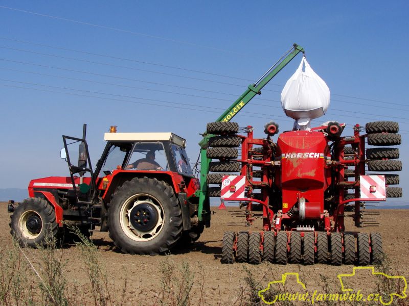

UFO   09.12.2009 16:29:11
to sečku po káždém plnění skládá..??..to by tam za zadu nedostal rukou..???
Standa P.   09.12.2009 16:37:54
jj, přesně jak říkáš smile
Dubinek   09.12.2009 16:43:52
Dostane se tam jednuše od závěsu sečky kdyby člověk u toho trošku přemýšlel tak se tam dostane.Jako mi to děláme máme sečku Horsch Pronto DC 9 je to na stejný způsob akorád má větší pracovní záběr a nakládame jí také Molčíkem ,kterej je agregován za Zetorem 10145smile
Proxima   09.12.2009 16:46:16
Nedostal,tato sečka je naprosto nedořešena, mame sní vlastní zkušenosti, když ji máš rozloženou je problém tam dát vak obyčejným manipilátorem o zdvyhu 7,5 metrů ... Je tam totiž přepážka ve předu pro osivo a vzadu pro hnojivo (hnojivo se ze zadu klade lépe, ale i tak to není ono...) Další co bych této sečce vytkl sou zbytečná kola, a nedej bože když alespoň jedno píchnem a je uprostřed toho pěchu, to se pak musí všechny ostatní kola na hřídeli posundávat. Přepravní poloha je taková, že celou hmotnost secího stroje nese jen ten zadní pěch o 12 kolech, na delší vzdálenosti to opravdu není, po třech letech práce jde to krásně poznat tím, že tam skoro chybí vzorek smile
A jak je u Horsche zvykem u této 6 metrové verze jsem tuším napočítal 42 kol takže 42 ventylků ... No práce poní není taky žádný zazrak, ale nestěžujeme si. smile
PS: Pro Dubínka, Pronto DC je natom líp než Sprinter ST, přecejen ten zásobník je blíže k závěsu, nezapomeň, že Sprinter má zásobník u prostřed smile
Dubinek   09.12.2009 16:47:53
Dostaneš se tam poblíž jeden podnik má stejnou secí mašinu a nakládaj to Molčíkem taky jak sem psal!!!smile
Proxima   09.12.2009 16:52:30
Možné to je, ale co ten člověk co stojí na schodkách? Bezpečnost práce je pak vedlejší. smile
Tomas1   09.12.2009 16:54:49
Pronto je uplně o něčem jiném, tady ho většinou plní HAWE a nebo obyčený HON s hákem. S prontem maximální spokojenost, podle mě disky jsou lepší řešení, i tak co jsem slyšel oproti radličkám. A taky to snadné plněnísmile
Dubinek   09.12.2009 17:08:50
Jo to neříkám,že Pronto je stejný jako tahle mašina.Ale když chci plnit tak musim si nadjet s traktorem a se sečkou do pravýho ůhlu,abych se tam dostal s Molčíkemsmile
Proxima:To jak říkáš stím člověkem na schůdkách máš pravdu je to hodně nebezpěčný.Ale mi to praktikujem tak,že ten člověk co nakládá žoky tak ten si ten žok připravý rozváže odstraní blombu a zavaže na mašličku teda pokud to jde některé žoky mají jen jednofázové rozvazaní.Takto si připraváme žoky aby nedošlo k nějakému neštěstí aby bylo plnění secí mašiny co nejrychlejší.Na Molčíku se muže stát že povolí zámek a máš 5-6ti metrákový žok na rokou.Tak proto si je připravujem.smile
Zdenda Deere   09.12.2009 17:13:13
Proximo, po tvém komentáři mám pocit, že jsi nějaký odborník přes Horsche, ale nechápu, proč by měly být ty přední kola u Sprintera zbyteční? Ty tam mají svůj význam, například ten, že drtí hrudy, tím srovnavají půdu aby bylo rovnější setové lůžko a hlavně ty kola, které se ti tak nelíbí, drží hloubku osiva a jestli máte problem s defektama, tak se objednávají kola plné a nebo si je můžete nechat naplnit, tak jako my na všech strojích od Horsche a nemáme pak takové zbyteční problémysmile
Dubinek   09.12.2009 17:16:16
Zdenda Deere:Plné kola se davají na ty přepravní.A zbytek jsou vzduchový,ale máme snima problem pač jsou většinou píchhle.Takže je budem plnit montážní pěnousmile
Zdenda Deere   09.12.2009 17:17:47
Kola dostaneš plné i přední, stačí jen nešetřit a objednat si je
Proxima   09.12.2009 17:33:18
Jako odborník od Horsche se nepovažuju v žádném připadě. Ten pěch za sucha hroudy nerozdrobí skoro vůbec (no, částečně něco ano), že to srovná to je fakt. Ale je fakt, že marně přemýšlím jak jinak by se to dalo vyřešit smile, ale volba těch několika pneumatik mi nepřijde jako zrovna nejlepší řešení (ano sam bych vymyslel velký h....)smile Jak tu už někdo psal diskovka je natom mnohem líp.
Jinak také jsme o montážní pěně přemýšlely, tady se šetří kde se dá no už se došetřilosmile uplně ...
U plných kol by to bylo nejlepší ty hroudy by se krásně rozbily, né jak "lehkých" vzduchem plněných kol. Máš s Horschem větší zkušenost, já mluvím jen o tom našem, jaké s nim byli problemy.
Dann   09.12.2009 18:04:57
Tak taky trochu přidám. U nás jezdí JD 8330 a Horsch Concord 8CO. Tam máš taky spousta koleček, ale přeci kdyby to bylo tak špatný, tak přece už nebudeme mít asi 4. Concord v pořadí, Vždycky se koupí nový, 3 roky se s ním seje, pak se prodá a koupí se zase nový. To je taky celkem zajímavý způsob obměny. Ročně zaseje okolo 3200 ha. A práce po něm je výborná. A to se obecně kritizují radličkové sečky.
