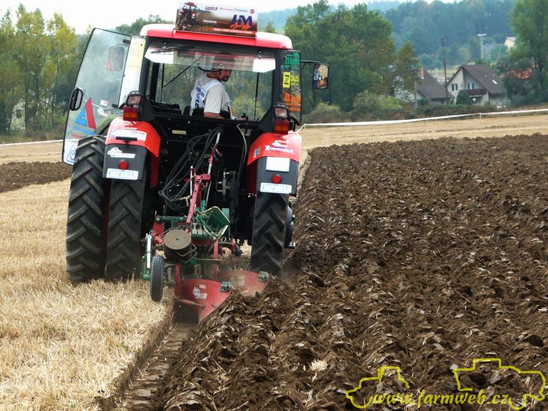

John Deere 8345R   13.12.2009 15:06:08
to naten 2 radličnej pluh potřebuje mit ješte ne tom kole jednom dvojmontaž to by neutahl an tech galuskach nebo co ?
Evil Farmer   13.12.2009 15:36:24
Po vyluštění tvého dotazu, ti dám jednoduchou odpověď. Jde hlavně o utužení půdy aby ten pluh nemněl takovej odpor. Pokud se pletu, tak mne opravte.
GTA   13.12.2009 15:40:47
A taky jde o možné koleje, které by mohly po tom úzkém kole zůstat.Tahle práce je hodně precizní záležitost.Je tedy potřeba, aby radlice zpracovávaly pořád stejný půdní profil.
accuphase   13.12.2009 20:40:03
neboli by lepšie radiálky? veď ten duplák ide vzduchom,keď je traktor naklonený v brázde.smile
GTA   13.12.2009 20:58:59
To acuphase: a jaký to má vliv na tento konkrétní případ, jestli jsou pneumatiky radiální nebo ne?To by mě docela zajímalo.smile
accuphase   13.12.2009 21:04:30
nuž taká radiálka,povedzme 13,6 sa v pohode zmestí do brázdy a má oveľa väčšiu styčnú plochu, než diagonálna kultivačná guma.
GTA   13.12.2009 21:10:21
No já sem přesvědčen, že tito borci, kteří se podobných soutěží zúčastňují, sami dost dobře vědí, jakým způsobem traktor obout.Protože těmto samotným soutěžím předchází dlouhé přípravy, "trénink" a hledání nastavení. Jak co se týče pluhu, tak i traktoru.Myslím, že jim do toho není třeba laicky kecat, neb vědí nejlépe, co a jak.smile
