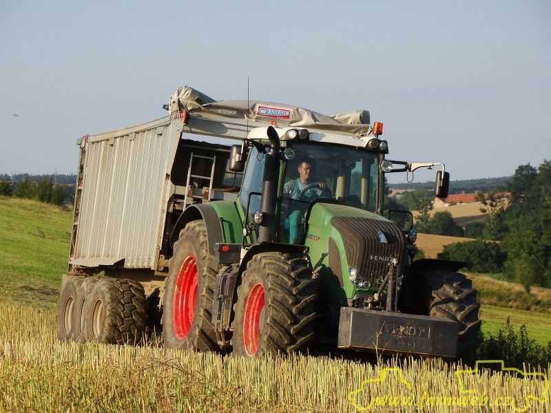

Koukám že na svahu je dobré si zablokovat nápravy, žesmile
Tomas1   06.12.2009 17:35:25
Jo, ale na svahusmile
michal003   06.12.2009 17:52:32
rád by som vedel ako ste z tohto obrázku vyčítali, že má zablokované nápravy...smile
Tomas1   06.12.2009 17:55:55
Nemá, akorát "parkoval" na uvrati a hned vedleje cesta cca o 40cm níž možná ani ne, tak jak najel na hranu tak se mu to trochu stočilo. Žádný svah tam není, to jen tak vypadá, v klidu odjel... Jinak na svazích, kterých tu je dost, to většinou zamyká, jednou lehnul flígl 268 na svahu, a neměl je zablokované.. smile

Nemyslím si, že je nejlepší nápad na svahu nápravy blokovat smile
Michal Chromý   06.12.2009 19:19:13
Proc myslíš,že by se na svahu neměli blokovat nápravy? Zprávně by se právě na svahu měli blokovat.

Přesně tak na svahu musí být nápravy zablokované jinak se muže sta to že se návěs někde převrátí a nebyl by to první případ.

Mě by zajímalo jak to funguje u např. ZDTček mega 20 jak tam se dá zablokovat náprava?? Nebo návěs BIG 12 od WCT-Písečná jestli je to samoblokovací nebo se to neblokuje smile ??

Pro TS 110 Elite: U většiny návěsů na trhu musíš zablokovat nápravu na silnici a při jízdě napříč svahem. Každá firma udává jinou rychlost od které musíš nápravu na silnici zablokovat. Někdo říká od 10 km/h (krampe), někdo od 25 km/h.
Problém je ,že se to zapíná hydraulikou traktoru. jen u Annaburgeru (například vozy vybavené elektrohydraulikou) se dá zablokovat náprava z palubního půltu, přičemž svítí kontrolka. u normálního návěsu je taková malá ktrabička, kde je tlačítko,respektive dvě, které se musí obě dvě zmáčknout a tyto svítí.
Jedním z důvodů, proč firma Krampe u řady Premium nenabízí řiditelnou nápravu je právě častý problém s nehodami všech vozů s řiditelnou nápravou, pokud obsluha zapomene zablokovat nápravu.
Fajnšmekři objednávají u Profi strojů nucené řízení náprav už od tandemů. Stojí to sice peníze, ale pokud je to dobře udělané tak se s tím vozem jezdí jako v pohádce.
Jen malá poznámka k samoblokování. Někde jsem slyšel, že nový Fendt umožňuje zapnout při překročení určité rychlosti okruh hydrauliky a zablokovat nápravu. Nejsem si ale jist, jestli to platí již o nových traktorech nebo je to hudba budoucnosti?

U nové řady Fendt 900 je možno nastavit automatické blokování nápravy. Navolí se od jaké rychlosti se zablokuje a jaké zas odblokuje (možno každá jinak) a také blokování při couvání. Drobnost, která ale potěší.
