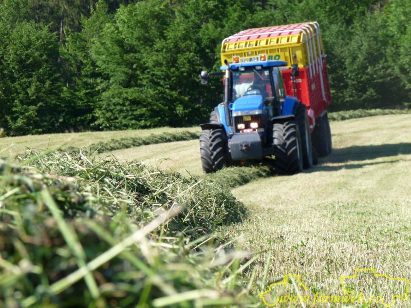

Docela by mě zajímalo jak zvládá traktor tohle jumbo,nevíte někdo?smile
NH8870A   06.02.2010 21:35:14
No ten traktor to Jumbo utahá uplně v pohodě když byl na opravě se spojkou tak to měli zapřažený v NH T7050smile
Marek Němec   06.02.2010 21:36:44
ptám se ,protože jsme zkoušeli do 200koňovýho traktoru 7200 a měl s tým docela dost problémy smile
ursus 1634   07.02.2010 12:31:54
Ja som raz videl Zetor 16145 a jumbo 8000 smile pri zbere slamy nechcel som veriť vlastným očiam
Jiří Švejda   07.02.2010 12:59:47
u nás se to využívá jumbo 7200 a zetor 12145smile
Michal B   07.02.2010 13:09:59
U nás taháme Jumbo 8000 s NH 8770-190hp v prudkých kopcích ho cítí když je plné senáže/siláže,jináč v pohodě a musim říct že dokonce bylo zapřaženo i s NH Tl 90smile
Marek Němec   07.02.2010 13:54:59
Tl 90 to už je trochu brutální rozdíl ne? Pochybuju že to tahal s takovým cvrčkem v senážích.A co ta 12145 ? S tou to tahal taky v senážích?smile
Michal B   07.02.2010 14:54:28
Tahal ho v kukuřici,když prdnul závěs u TG 230 a nebyl čas nic vypřahat,aby jumbo nepřekáželo,tak se to hodilo za Tl 90,ten vysypal fůru na jámě a dojel s tim do areálu,to bylo všesmile
Marek Němec   07.02.2010 15:32:14
Já jsem se hlavně ptal na sbírání senáže.Utáhnout jumbo naplněný řezačkou nebo to nabrat slámou to dokáže kde kdo ,horší je to naplnit senáží samotným jumbem smile
pepe220   07.02.2010 15:52:51
Taky se připojím, u nás tahá Jumbo 8000 JD8100 nebo Fendt 922, zvládají ho v pohodě, když nemůže ani jeden traktor, zapřáhnem ho do 161 45 a s ní se dá vozit akorát sláma a seno a nesmí přijít kopec, to se pak plazí jak šnek a občas se staví i na zadní, v senáži s tim Jumbem nehne. Podle papírů, co jsme se dívali je min výkon tažného prostředku pro Jumbo 8000 120Kw, což zhruba odpovídá 160 koním. Ale neni 160 koní (zetor) jako 160 koní (JD, Fendt, Case, atd.).
Dann   07.02.2010 20:18:58
U nás tahá při senážích Jumbo 8000 John Deere 8200 a má s plnou taky co dělat. V srpnu tahal JD 6920S Jumbo 6600 při svážení slámy a na pohodu .
