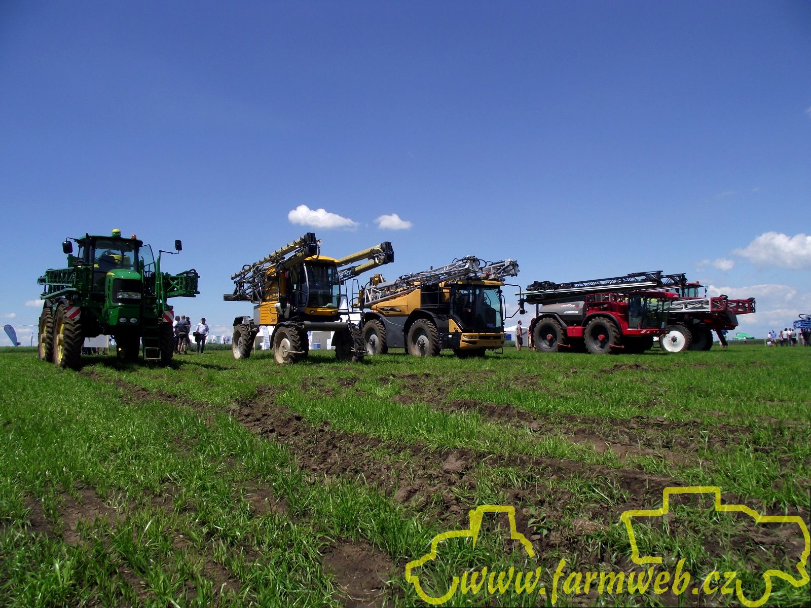

Testovali je ? který je byl "nejlepší" ? Jinak pěkné fotky smile

Už dlhšie mi napadá otázka: Dá sa ten Challenger alebo Horsch zdvihnúť na takú svetlosť ako má napr JD alebo Hardi??

kdyby chtěli tak určitě dá ne? Tahle světlost je k ničemu.(můj názor) To si můžu rovnou koupit traktor a postřikovač zvlášť poničí mi to pole stejně a výhodou je že ten traktor použiju i jinak.

Stim Challengerem jezdim a ano dá se zvednout, je tam na to tlačítko :) Zvednutej vpohodě vyjde nad řepku.

Svetla vyska Challenger RoGator 600 je od 75 do 120 cm - hydraulicky nastavitelne z kabiny. Taktiez sa da menit rozchod 1.8 - 2.25 m.
Svetla vyska Horsch-Loeb PT 270 - 85 cm bez moznosti zmeny vysky. To je pod napravami ( pod celym strojom, ma klasicke poloosi, nie hydrostaty ako vacsina inych strojov )
