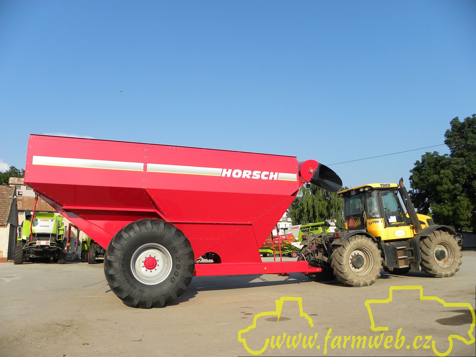

Kolik je tam těch Lexionů prosimtě?smile
BORIS-SK   22.06.2013 18:42:31
Zatial 4 smile
Zetor   22.06.2013 19:56:23
To doufám nebude tahat ten Fastracsmile

No áno.....na ťahanie tohoto tu sú iný adepti no nezdá sa mi že by to musel ťahať nieaký silák,nepríde mi ten prekladák až taký veľký.
Zetor   23.06.2013 14:03:25
27 tun nákladu a nepříde ti velký? Dokážeš si představit, co to s tim traktorem bude dělat? Jen dotížení přes oj bude kolem 7 tun, co myslíš, že na to řekne portál a zadní náprava Fastraku?smile Inu zkusit se to musí, ale pro sychr bych si nechal do rezervy 8530kusmile

Michal to mi je jasné že Fastrac to nebude ťahať .... asi by to nezvládol dotiahnuť ani na pole,má toho už dosť za sebou a je v tom zapojený len preto že ho presúval po dvore...... inak mal som štítok ktorý akosi nemôžem nájsť smile a je tam vyrazená tonáž na nápravu 10 t a na oj 2 t smile
Stepan   23.06.2013 18:29:51
Ono tam asi ani víc napsaný bejt nemůže. Kvůli legislativě...
wecker   23.06.2013 19:29:21
Na stránkách výrobce je zatížení nápravy 5280kg a závěsu 1420kg
Zetor   23.06.2013 19:36:56
To wecker: no ale to sotva prázdný vůz, teď jen nevim, kam s těma 27 tunama smile Jak říká Stepan, legislativně na jednonápravový vůz 10 tun plus 2 - 3 na oj.smile
BORIS-SK   23.06.2013 19:47:06
Inak ťahať by to mal traktor o ktorom mi konkrétne ešťe nevedel povedať ani sám najvyšší z F.Majcichov no mal by to byť traktor značky Claas ....... ja typujem Claas Xerion 3800 alebo by to mohol byť aj nieaký z radu Axion ..... no uvidí sa.

To Boris-SK - tento jednonapravovy prekladaci voz je podla mna ten, ktory neumoznuje tahat rychlo dalej.. po ceste je to neovladatelne pri trochu vacsej rychlosti. Roztiahnut sa to nesmie, skace., moj nazor je ten, ze zefektivnuje pracu linky mozno este menej ako klasicke 2-3 napravove prekladacie vozy.
Ak jediny argument pre tento stroj ma byt rychlost prekladanie 18 t/min ( teoreticky ), tak mi to tiez nie je uplne jasne.
Ak obsluhuje 3 kombajny, ktore spravia kazdy 50 ha/den pri obili 7 t/ha s objemovkou 750 kg/m3, tak prevezie 1050 ton a urobi 41 fur. Vyprazdnuje ich 58 minut. Ak by to bol klasicky 3 napravovy s vyprazdnovanim o polovicu pomalsim ( co je kazdy ) tak vyprazdnuje pri 9 t/min, 116 min. To je rozdiel 58 minut na 41 fur, t.j.1min 2 sek na jednu furu. Ak by na kazdu otocku tam a nazad presiel spolu 1.5 km, najazdil by 61,5 km. To by mu pri priemernej rychlosti 15 km/h trvalo cca.4 hod 6 min. Ak by isiel priemerne 20 km/h, tak mu to trva 3 hod, takze cela uspora casu pri prekladani je vymazana rychlostou jazdy po poli. Rychlost presunu je mylsena ako priemer plny/prazdy rovnaka trasa.
Podla mojho nazoru je rozumnejsie mat rezervu vo vykone v rychlosti prejazdu po poli ( co je prave u jednonapravoveho prazdneho vozu cisty extrem ) ako v kapacite prekladania, kde to naviac vyzaduje extra vykon motora.
Co sa tyka tlakov na podu to nema vyznam otvarat, rozdelenie hmotnosti prazdneho vozu je 80/20, mozno s posunutim taziska pri plnom to bude tak 70/30. Pri plnom voze 25 ton + 6,7 voz = 31,7, t.j. okolo 22 ton napravu a cez 9 ton na zaves ?? Akokolvek to ratam, bud to je extremne vela na napravu alebo na zaves. Kombajnove Michelin 900/60 R32 maju nosnost 10.650 kg pri 10 km/h....

To s tím skákáním je v případě Titana lež. Naopak, je to jeden z nejklidnějších vozů. I při rychlosti přes 20 km/h jede po poli zcela klidně. A ve spojení s dvoupásovým traktorem se mu právě díky rychlosti, výkonu překládání a objemu nic v Evropě nevyrovná.
K té hmotnost na nápravu u plného vozu. Souhlasím, že je to hodně. Ale je to na 900/60R32 úplně stejná hodnota, jako všechny vaše Lexiony 600, NH CR, Case 9230... Tam vám to nevadí? Když už si pole utužujete těmito kombajny, tak překladač, který neutužuje o nic více, už nic nezmění.
Ještě jen tak pro zajímavost, oproti nákladním autům je to stále úplně jiná liga. Tam, kde se plný Titan zaboří na hloubku vzorku, tam je nákladní auto utopené po nápravu.

alda   24.06.2013 11:17:02
My ho loni provozovali za 930kou
+ naprosto úžasná jednoduchost
+ výborné čištění po přechodu plodin
+ po roztažení super stabilita
+ jedinečný výkon
- krátký výložník (musíš přesně najíždět k odvoznímu prostředku, ale jde o zvyk)
- plný vůz dost cvičí i 12ti tunovým traktorem
- jedna náprava (tohle je myslím zásadní problém tohoto vozu)
Závěrem....... kdyby byl na pásech a tahal ho pásový traktor kolem 500koní a váhou 20ti tun a měl kapku delší výložník a ještě k tomu hydraulický ovládanou koncovku neměl by konkurenci

K tomu zatížení pneumatik jsem již řekl, že je stejné, jako na všech velkých kombajnech. Netvrdím, že je to dobře, jen říkám, že to není žádná vyjímka.
Patrik Chromý   24.06.2013 17:52:24
John Deere 8430 s Titanem od Lexe 550, 570 a 600 TT s V1050. Nevšiml jsem si, že by vůz skákal. smile

Pneumatiky na Titanu to vydrží, s těmi problém není a s traktorem zjevně také ne. Pneumatiky na překládacích vozech jsou ve světě zatěžovány mnohem větší tíhou a jezdí jich jen v Severní Americe stovky. Jeden příklad za všechny. Nejnovější Kinze 1300 je dodáván na pneu GoodYear Titan 1100/45R46. Tyto pneu mají podle tabulek nosnost 11,3 tuny. A hmotnost plného návěsu je 46 tun (35,5 tuny pšenice a 10,5 tuny návěs). Úplně stejné překládací vozy dělají v podstatě všichni američtí výrobci. Jezdí jich stovky. Višňovácké Hauly jsou hmotností také úplně jiná liga a přesto použité pneu nebudou mít nosnost vyšší, než 15 tun. 50ti tunový jednonápravový překládací vůz. Mají za sebou 3 sezóny. Praskly jim pneumatiky? Nevím o žádném Titanu v ČR, kterému by vlivem hmotnosti praskly pneumatiky. Takže jedna strana mince jsou tabulkové údaje výrobců pneumatik a druhá strana je skutečné nasazení a zda s tím jsou technické problémy.
Pneumatiky na Titanu Trelleborg TM2000 900/60R32 mají při 3,8 baru nosnost 14 025 kg, takže je to ještě navíc v normě.

Jenom abychom věděli o čem se tu bavíme a kde se ty argumenty o nosnosti berou: pneu 900/60R32 Trelleborg TM2000 mají nosnost 14 025 kg při 10 km/h...zdá se vám to dostatečná rychlost pro překládací vůz? Při 30 km/h mají 8830 kg...to opravdu není mnoho. smile
honzabru   26.06.2013 11:13:58
I můj snad už opravdu poslední komentář. V jednom z předchozích příspěvků jsem napsal, že pokud někdo chce rychle tahat plný titan, tak je to za hranou tabulek pneumatik. Na nosnost 8830kg je nikdo (řekněme běžný) nefouká, foukají se na těch 3,8 baru a při vyšší rychlosti je u nich pro tento tlak překračována povolená rychlost.
Zatížení závěsu je velmi pravděpodobně u plného vozu překračováno. Opět stejná věc, jako u těch pneumatik. Na každého zodpovědnost. Ale vynášet informace, že se při tom traktor rozpadne, mi přijde hodně nadnesená. Když jsem naposledy viděl Daňhelovu 8345R, tak ještě nebyla rozlomená vedví.
V celém vlákně je vyčítáno, že při rychlé jízdě jsou překračovány rychlosti pneumatik pro dané zatížení. Ale že jsou překračovány u uživatelů překládacích vozů Annaburger, o tom se tu mlčí. Kolik z těch desítek uživatelů má překládací vůz v poli nafoukán na 3,6 baru? Takže trocha objektivity by neuškodila.
Nejčastější argument CRS Marketing, který se silně rozšířil mezi uživateli farmwebu, protože je jim opakován stále dokola. Jejich vůz je soil-friendly, Horsch extrémně utužuje. Skutečnost je 3,2-3,6 baru Annaburger versus 3,8 baru Titan. Nad tím se každý musí zamyslet sám.
Argument firmy Horsch, který říká, že Titan chrání půdní strukturu, je hloupý. Stejně tak je hloupý argument, že ji chrání nejrozšířenější česká konfigurace překladače Annaburger.

takze aj moj posledny koment: snazil som sa dopatrat ( aj na vystave na stankoch pneumatikarov ), aky je rozdiel tlaku na podlozku s roznym tlakom v pneu. Vsetko co som zatial pozbieral je to, ze podstatna je stycna plocha, na ktoru sa rozlozi hmotnost, nie tlak v pneu. Nizsi tlak v pneu prispieva tomu, ze pneu sa rozplacne na vacsiu plochu, nie vsak ze priamo nizsi tlak v pneu nejako vplyva na zhutnenie. Logicky mi to tak aj vychadza - ak polozim na zem 1 tonu na stycnu plochu 1 m2 - tlak na podlozku je rovnaky, aj ak by bola ta 1 tona na 1 m2 na vzduchovom mechu s akymkolvek tlakom.
Trochu mi to skomplikoval clovek aktivny v strojarstve s dynamickymi a statickymi modelmi, ten vplyv sa da zhrnut asi tak, ze sila sposobujuca deformaciu materialu pod kolesom sa pri mensom tlaku v pneu moze presmerovat na deformaciu pneumatiky, nie je to ale nejake velke percento
Stycna plocha 2 x 900/32 je urcite menej ako 4 x 600/26.5, bohuzial vyrobcovia pneu uz nedavaju udaj "footprint" - chytili sa toho marketingove oddelenia a zacal pruser, kto ma viac...
honzabru   26.06.2013 15:56:08
Jano SK: "Stycna plocha 2 x 900/32 je urcite menej ako 4 x 600/26.5"
Opět výmysl. 900/60R32 je pneumatika vysokoprofilová, při deformaci se kontaktní plocha "rozleje" do značné délky. Otisk vysokoprofilové pneu je mnohem větší, než otisk pneu s menším profilovým číslem. 900/60R32 má průměr 1,9 metru, 600/55R26,5 má průměr 1,18 metru. Pokud bude délka otisku Michelinu 0,3m, plocha je 0,18m2. Pro délku otisku Trelleborgu 0,5 metru, plocha je 0,45m2. Délka otisku 0,25 průměru pneumatiky je běžná, u Trelleborgu díky vysokému profilovému číslu naopak může být ještě větší. Trelleborg pak má minimálně 2,5 krát větší styčnou plochu.
Mám vystudovanou technickou vysokou školu, takže o tom trochu něco vím. Ten hraniční tlak pro určité zatížení s tím souvisí. Přímo tlak v pneumatice samozřejmě není nijak konstantou úměrný tlaku na podložku. Samotné kolo nafoukané na 2 bary má na podložku nižší tlak, než stejné kolo nafoukané na 2 bary zatížené 5 tunami. Ale pokud se dostáváme k té hranici únosnosti pneumatiky, pak se tlaky uvnitř pneu a na podložku do jisté míry k sobě přibližují. Ještě k těm vysokoprofilovým pneumatikám, to je také důvod, proč 750/60R30,5 má vyšší nosnost, než 800/45R30,5. Profilové číslo pneumatiky (a tedy objem vzduchu v pneumatice) má velký vliv na to, jak moc se může deformovat.
Takže dokud nebudete mít skutečně změřené plochy otisků pro nějaké zatížení a tlak, Vaše závěry "určitě" jsou jen výplod Vaší fantazie.
Jakub Herot   26.06.2013 17:09:12
Trelleborg pak má minimálně 2,5 krát větší styčnou plochu ---> to možná ale to porovnávate jednu velkou a jednu malou pneu ale když porovnával jednu pneumatiku 900/32 a 2x 600/26,5 tak je to 0,18x2 =0,36 vs.0,45 a to je rozdíl smile takže žádná 2,5 krát větší styčná plocha smile

900/32: RC 5.765 x 0,25 x 0,9 = 1.3 m2 x 2 = 2.6 m2 na voz
600/26.5: RC 3.976 x 0,25 x 0,6 = 0,6 m2 x 4 = 2,4 m2 na voz
ak by to bol nahodou Gustrower GTU 25:
650/30.5: RC 4.776 x 0,25 x 0,65 = 0,77 m2 x 4 = 3,1 m2 na voz..
Debate ale bola o 34 m3 stroji, takze porovnanie smerovalo ku konkurencii cez 30 m3, co ma asi vsetko 3 napravy a dost z nich aj sirsie pneu v standarde:
Hawe ULW 3000 : 800 / 26.5 , Gustrower GTU 32: 700 / 26.5 , Pronar T 743 700 / 26.5..
Milda11   27.06.2013 08:02:45
Velmi zajímavá diskuze od přízniců a odpůrců. Podstatné na věci je ale to, že překládací vůz Horsch bude provozován na poli, takže legislativa jde jaksi do pryč..... Tam si každý může dělat co chce jak chce a kde chce... Otázka je jestli to vydrží traktor, závěs, nápravy vozu nebo traktoru.......
U horsche nejsou hloupí,když něco udělají není to skok do neznáma.... Zajímavé by bylo porovnání obou vozů na poli,hlavně spotřeba nafty.....
Překládací vozy typu Annaburger...se hojně používají k plnění rozmetadel a vagonování a tam bude nesporná výhoda oproti Horschi, který bude jezdit plný jen po poli....
O huštění pneu a vlivu na spotřebu se pořád píše,ale realita v praxi je někde jinde, viz Bohuňovice, spousta fekálů s dofukem...... Většina provozovatelů nekontroluje tlak v pneu jak je rok dlouhý....!!!
Teorie a praxe je jiná věc. A pak člověk si může koupit širší pneu, nebo větší profil...je to jen otázka financí!! A ty jsou bohužel na prvním místě!
lexikon   27.06.2013 10:24:27
Táto diskusia je hlavne o tom, že 3 nápravy (samozrejme s poriadnym obutím) sa nemôžu porovnávať s jednou nápravou (nech je obutá akokolvek dobre). Samozrejme vec penazí, na zaciatku ušetrím nejaké to euro na pneu a potom sa čudujem koľko to žerie.. Je to len vec rozmýšlania a priorít. Ked už nájdem peniaze na prekladací voz,tak už nech je aj patrične obutý, aby malo vôbec zmysel ho kúpiť. A s názormi od obsluhy by som bol tiež veľmi opatrný, lebo máloktorá obsluha si všíma veci ako spotreba, tlak v pneu a nebodaj tlak na pôdu. Obsluhu zaujíma, či sa s tým strojom (čisto subjektívne) dobre jazdí, či tam nie je nejaká otravná obsluha alebo nejaký detail,ktorý proste pri bežnej prevádzke vadí, ako rýchlo taký voz vyprázdni a podobné.. Príklad: pýtal som sa jedného traktoristu, či je spokojný s návesom Joskin. Taký náklad som ešte nepočul.. A pritom tu na FW ten náves niektorí pomaly vynášajú do neba. A pritom ten náves je aj poriadne obutý, je agregovaný s adekvátnym traktorom (JD okolo 300 koní). Takže treba vidieť aj rozdiel v tom,že vedenie podniku zaujímajú iné parametre ako obsluhu a vždy sa hladá kompromis, takže nič nie je čierno-biele smile
BORIS-SK   28.06.2013 17:28:09
Neviete náhodou kde je sim111 ???? už tri dni tu čakám kým mi napíše odpoveď na moju otázku že čia Case STX 600 bude podla neho ťahať tento prekladák a nič,odpovede som sa nedočkal smile
Jakub Herot   28.06.2013 18:35:24
Další zbytečný rýpavý komentář ....smile vy dva jste jak pošuci když on něco napíše někde tak vždycky u toho je reakce Borise ... když máte problém dejte si do tlamy a bude klid ....
Já nevím kolik v Majcichově mají casu STX 600 pokud to sledují dobře tak jednoho, tak který jiný by to měl asi tahat smile Se spamatujte smile
martinko   28.06.2013 18:36:55
Tiež som si to všimol... smile
BORIS-SK   28.06.2013 18:59:22
No Jakubko toto by ma ani nenapadlosmile skôr ma zarazila tá informácia že by to mal ťahať Case STX 600 lebo ja som dostal od toho istého pána informáciu že to bude ťahať traktor zn. Claas ktorý príde z Polska.A to že to nemôže ťahať Majcichovská 600-ka je zrejme asi jasné lebo nemá kardan ktorý je treba lebo je ním pohánaný šnek na vyprázdnovanie.Tak preto som to napísal lebo je lepšie podávať aspon ako-také správne informácie ako si niečo domýšlať no ale možné je všetko ......... Inak som si všimol že ako som napísal otázku čia 600-ka to bude ťahať tak tu spomýnaný sim111 bol a nie raz a neodpovedal tak by som bol za to že by sa dokončila myšlienka a debata ale ak nič tak nič ...... už som ticho smile
