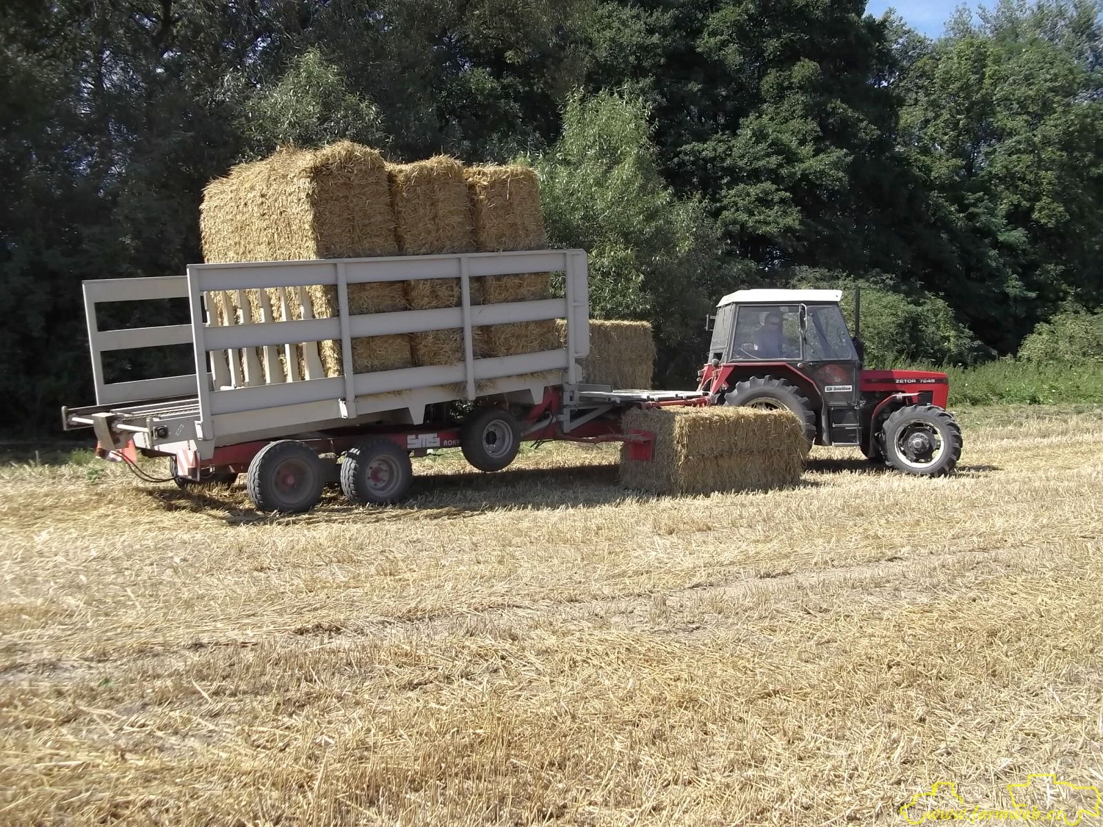

Má někdo zkušenosti s tímhle vozem na balíky? Co se týče stavění stohu a nakládání balíku?
Přesně tenhle typ k nám přivezli a nedokázalo to nabrat balík po Krone 1290. Když už teda naložil po 3/4 hodině ten vozík a postali balíky do stohu tak to bylo jako schody a ne stoh a nakones to stejně spadlo... Došlo to tak daleko, že přijeli i borci z SMS Rokycany aby nám to předvedli a za 1/2 hodiny naložili 2 balíky. Nakonec řekli, že e to musí předělat... Chtěl bych znát názor někoho kdo s tím jezdí. Díky... smile smile smile

Měli jsme ho, letos v létě jsme ho prodali. Nikdy jsme ho v provozu neviděl, prý to snad nikdy pořádně nefungovalo...

Ja som raz tiež ťahal tento alebo teda takýto nieaký voz ktorý nám zapožical Ematech Radošina no bolo to nieakých 12 možno 15 rokov dozadu..........ja som s tým mal problém naložiť riedky balík....bola s tým starosť potom museli po mne ísť s nakladačom a nakladať nepodarky a šup s nimi do ŽV a stavať stochsmile to čo som postavil musel preložiť alebo teda založiť znovu do stohu nakladač.

to Pavel Toman: Nu tak právě od vás jsme ho přivezli pokud myslíš Měcholupskou Zemědělskou... :D Kvůli tomu jsme také museli na tom lisu vyhodit i řezání, s tím že to půjde aspon nakládat ty balíky a houby platný. smile smile

Chlapci nesmíte od tohoto vozu chtít všechno.Tento vůz má základ u firmy Delitzsch (pokud se nemýlím), která sídlila nedaleko od Lipska. To se ale datuje rok 1994-95. Potom tahle firma zkrachovala a koncept převzala firma SMS. Už tehdy, ale pravděpodobně nepočítali s nějakým skládáním stohů. Otázka je co se na tomto voze změnilo od roku 1994?
Na můj vkus příliš malá kola, malý traktor a obecně malý vůz na velké a těžké balíky HD od Krone nebo od jiných nových lisů. Tehdy byly obecně balíky menší a lehčí.
