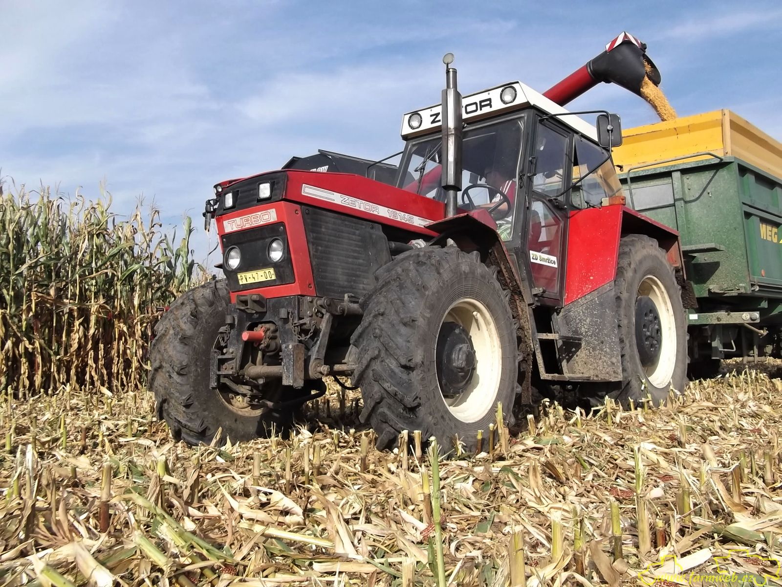

To je vyvodova hridel? Jinak pekne fotkysmile

Přesně tak, taky jsem to na své bývalé 16145 měl. Tady jsou rozebrané ramena z předního závěsu. My je tam máme pořád i s pověšeným závažím. Tyhle dodělávky se montovaly hlavně pro použití na čelní cepák na cukrovku od Morouse.

Můžu se zeptat jak ten PVH je technicky řešenej?? Tam je hydromotor nebo náhon od motoru?:) Díky za odpověd.smile

Na řemenici od kliky motoru byl našroubovaný křížek a krátký kardánek (bohužel nejslabší místo celého kompletu), který pokračoval pod specialně upraveným chladičem na těleso spojky (stejný systém jako zadní náhonová spojka u UŘ II). Spojka náhonu se tedy spínala tlakovým olejem dovedeným z rozvaděče pod kabinou a tím pádem se roztáčel předek a zadek jednou pákou pod volantem. Ještě se vrátím k tomu nejslabšímu místu. Většinou se nám stalo že každou sezonu jsme měnili prasklý křížek a byla to jářku práce na víc jak půl dne. Když se na souvrati zvedl přední cepák a nechal se točit, tak ty rázy co šly z cepáku na spojku vetšinou zlikvidovaly malý kardánek mezi spojkou a řemenicí.
