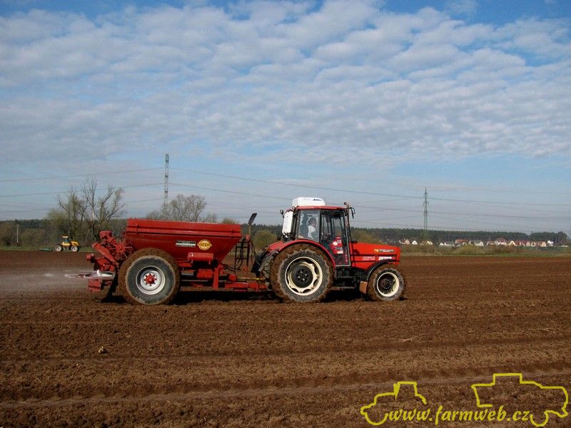

K pochonu jaký části slouží to kolo co je opřený o pneumatiku, když to má i pohon přes kardan? Vím, že piasty měli pohon jen přes kolo a tím se i regulovalo dávkování. Tak by mě zajímalo, jestli tímhle regulujou přísun prášku, nebo rychlost točení toho rozhozu. Díky.

Rychlost lopatek je podle mě dáno rychlostí kardanem, rychlost posuvu pásu je odvozeno od rychlosti kola. Takhle to bylo myslím i u starších rozmetadel (např.ty, která tahají s traktorama v zimě k posypu písku): Pokud se mýlím tak mne opravte.
