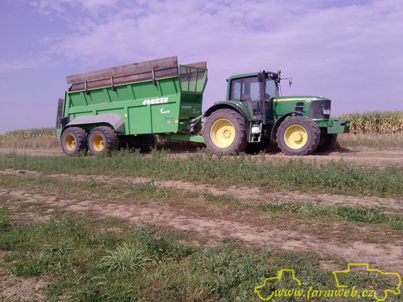

Ako s tým vykladajú siláž na jame? Traktor stojí a rozmetá alebo sa tie valce dajú vybrať?
téesák   07.09.2011 20:37:02
traktor stát nemusí, normálně jede a rozmete rovnoměrnou vrstvu po celý jámě, ale samozřejmě že válce určitě vyndat pujdou, pokud si pamatuješ, u rozmetadel RUR5 se taky používali nástavky na senáž a normálně se to vymetalo a nepotřeboval si to rozhrnovat
michal003   07.09.2011 21:05:57
No, vedel som, že aj na senážnych vozoch od napr. Bergmanna sú nejaké valce, ktoré rozhádžu siláž/senáž rovnomerne. Btw. na to aby som si pamätal nástavky na RUR5 som asi trošku mladý smile
téesák   07.09.2011 21:12:30
já nejsem o nic starší a pamatuju si je smile na senážních vozech ti to rozdružovací válce rozdružej jen na šířku vozu, tam jde o to že je to rozdružený a nejsou tam kusy senáže, v případě rozmetadel to máš rovnou v malý vrstvě v podstatě po celý jámě podle záběru rozmetadla a prakticky nepotřebuješ ničim rozhrnovat, samozřejmě pokud máš jedno rozmetadlo a několik jinejch vozů, tak ti to muže bejt jedno jestli to rozhrneš nebo ne, protože tam stejně manipulátor nebo něco podobnýho bude
stenlynko   07.09.2011 21:53:53
je to úplne jednoduché, nie je to síce dobre vidieť, ale povedal by som, že rozmetacie valce tam nie sú, celé je to prichytené myslím ôsmimi skrutkami a náhon je cez kardan, dá sa to dať preč a je to, reťazový podlahový dopravník to pekne vytlačí všetko von podobne ako na senážnych vozoch a ako zadné čelo tam je gilotínová brána.
romaneksec   08.09.2011 14:06:58
To téesák maš naprosou pravdu. Traktor stát nemusí, jede a rozmete rovnoměrnou vrstvu po celý jáměsmile
E514   08.09.2011 14:32:23
Je to tak ako píše Stenlynko, tá nadstavba sa dáva dole, je to tak na +/- hoďku odstrojiť to. Dokonca jeden súkromník na SR v tom vozil aj obilie od kombajnu, teda ja som to osobne nevidel, ale že vraj to fungovalo a skúšali to aj v Moreau u nás, keď Tornádo 2 predvádzali pred predajom.
