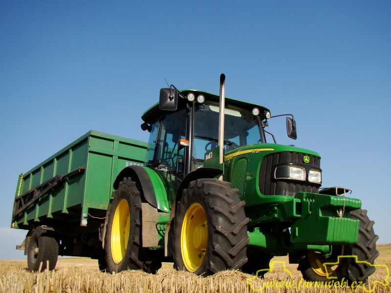

to černý na boku? to asi nefunguje jako automatické vyklápění, popř. jakej to ma princip?
Vasek_21   02.01.2010 18:35:12
Ne ne to nefunguje, má to odpojeny a normálně chodí dozadu otvírat čelo ručně. Dřív to fungovalo jako samozvedání zadního čela, ale vyřadili to z provozu, protože tam byly netěsnosti a pořád to za ním teklo...
kolo   02.01.2010 19:19:33
To je automatické protože je to spojené tyčí a tím co čouhá u kola a problém byla asi ta tyč že? Ale viděl sem že někdy jsou místo tyče řetězy a to by bylo asi lepší protože řetězy by mohly být i volné a čelo by lépe dosedalo.
Michal Chromý   02.01.2010 19:51:38
Ta tyč má být štelovatelná aby to čelo pěkně dosedalo a dalo se trochu přitlačit na ty dorazysmile. My u jednoho návěsu máme místo těch tyčí řetězy a je to horší to čelo strašně tříská.
