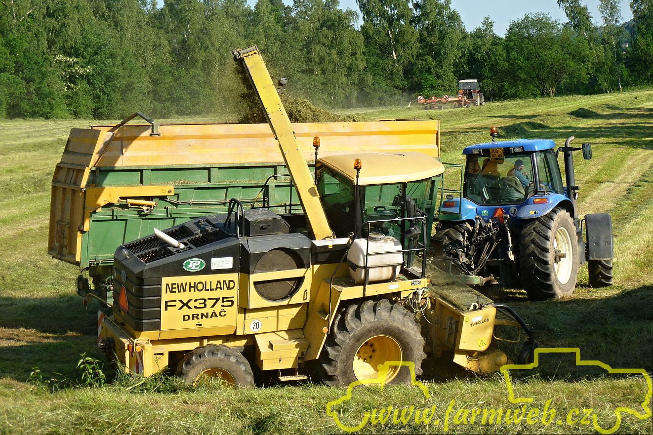

Proč má tak nahlou tu rouru?
PavelCZ   19.08.2013 15:31:21
Nevím kterou rouru myslíšsmile
Jakub Herot   19.08.2013 16:06:20
Myslí KOMÍN .... z kterého líta tráva smile smile smile
ales750   19.08.2013 19:40:31
Přesně taksmile
PavelCZ   20.08.2013 15:42:00
Tak ta už bude nahlá od výroby mají to tak všechny FX ne?smile
ales750   20.08.2013 19:35:01
To mají, ale proč? U jiných řezaček sem to nevidělsmile
Honza.S2   20.08.2013 20:19:18
Protože tenhle střep měl radiální metač. Aby šla hmota z něj ven musel být postavený pod úhlem. Proto je nahlá i odhazovací koncovka. Jinak na bubnu byly i nože šikmo takže hmota šla k jedné straně.
