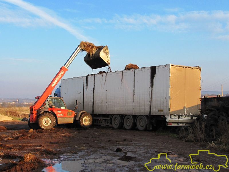

Mužu se zeptat jak to ztoho návěsu dostanou to určitě není sklápěčka nebo nějaký vytlačný čelo díky za odpovědsmile
Zdenda Deere   03.12.2009 16:27:18
Říká ti něco "chodící podlaha"?
luba29   04.12.2009 17:02:56
to tam má jako nějaký pas ( fakt nevím ) :-d
Jan.F   04.12.2009 17:04:54
Jo přesně tak něco jako ve sběracích vozech na seno/trávu
chomyz   04.12.2009 17:35:28
to Jan.F: prosím nemást kolegy, žádný pás ve šlapačce (posuvce) samozřejmě není, většinou tam sice bývá čelo s plachtou, které taky leze odpředu dozadu, ale to je jen na dočištění prostoru, jinak pohyb zajišťuje důmyslný systém podlahových "kláves" (hnaných docela náročnou hydraulikou), které pracují na střídačku a "předávají" si materiál. Těžko si to představit, pokud to člověk nevidí při práci. Těchto posuvek jezdí v kamionové branži mraky, neb umožňují při přepravě lehkých sypkých materiálů vozit běžně objem 80-100m3. Provedení kláves a celé podlahy je spousta, dle majoritního určení vozidla, pač s některými materiály, které se berou jako vytěžováky (např. prům. hnojiva, abrazivní materiály) podlaha běžného provedení dost trpí. smile
Jaroušek   04.12.2009 19:01:56
Nebo koukněte na youtube a zadejte "walking floor"
Marek8530   04.12.2009 20:05:34
takto podobne u nás nakladali bylíky manipulátor ich naložil do zdu a posuvnou podlaahou ich posunul dopredu smile
