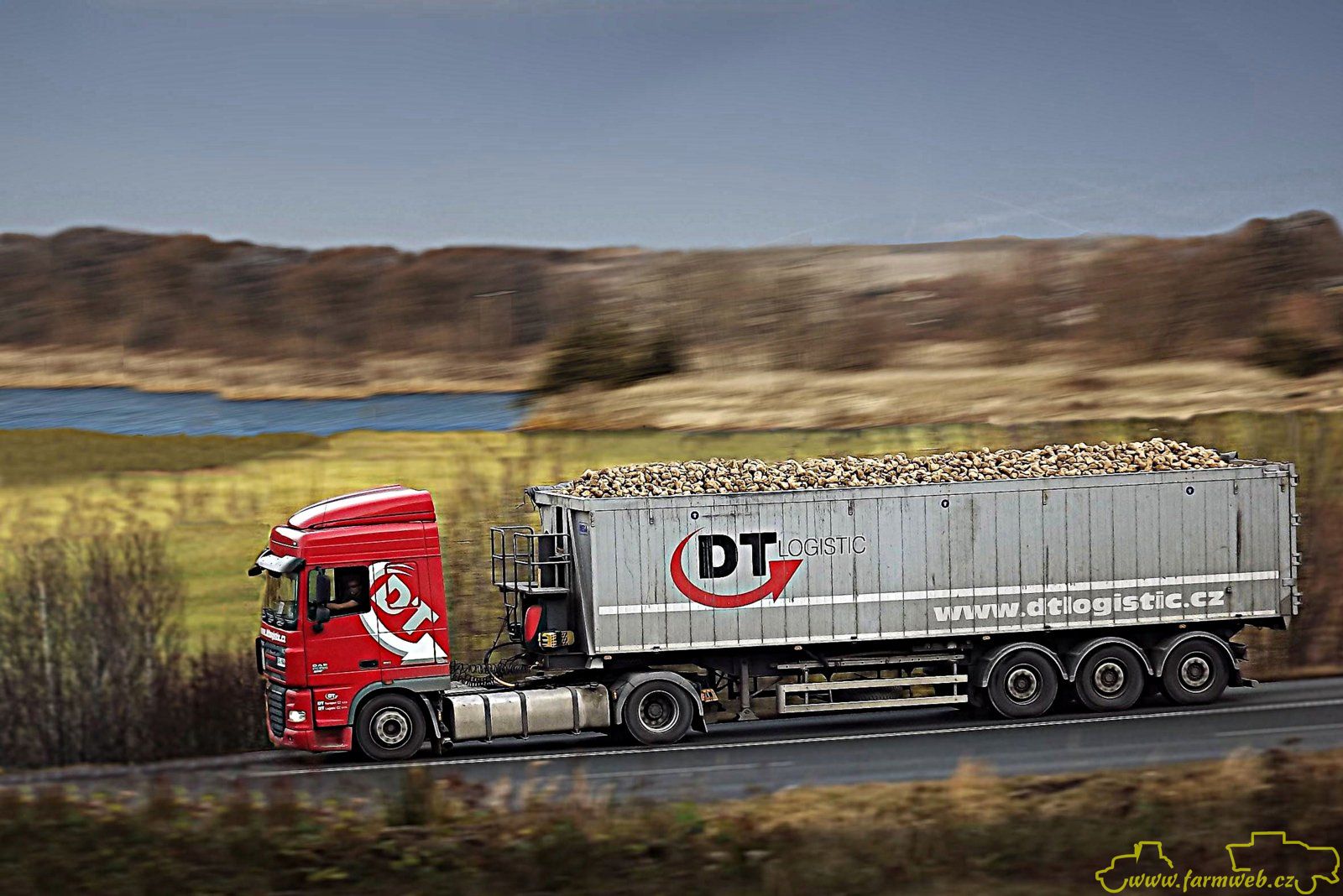

Toto je velmi povedená fotka, i ta další a poslední jsou velice zajímavé. Shrnuto = super zpravodajstvísmile

Fotka pěkná, ale zajisté tam má 24t smile Jsem zvědav kolik řidičů letos skončí na chodníku díky změně zákona z 1.9. 2012. Jediný důvod proč mě na kampaň nikdo nedostane a divím se že si toto řidiči nechaj líbit..........

Se sklopkama nejezdím, ale mám za to že na těchto návěsech se může vozit max. 24t. Pokud má jinou tonáž tak mě prosím opravte. A když kouknu na fotku tak tam je hodně přes 24t. Pokud se policie více zaměří na kampaň tak zabrečí hodně lidí

Ano v tom máš pravdu pokud na to máš soupravu. Ale auta, návěsy a přívěsy/vleky mají svoji max. hmotnost. kterou taky nesmíš překročit. Některá souprava tak může odvézt 48t, jiná zase třeba jen 35t

Trochu jsem svůj poslední komentář špatně formuloval. Samozřejmě, že mi je jasné, že kvůli údaji v TP nebo konstrukci vozidla nemohu mít všechny dopravní prostředky naloženy stejně. Myslel jsem spíš to, že když budu uvažovat hmotnost prázdné soupravy na obrázku 15 tun, tak může mít na pěti nápravách naloženo více než tebou uváděných 24 tun. Proto jsem se ptal, jak to souvisí se zákonem.

No pokud má návěs uvedeno že může odvézt max. 24t tak přeci víc odvézt nemůže ne? Ikdyž mu do 48t zbývá. Nebo může a dělá se to tak, víme jak to u nás na sklopkách chodí. A tím se dostávám k tomu jak to souvisí s tím zákonem. Dejme tomu že prázdná souprava má tebou uváděných 15t, může odvézt 24t a to se = 39t celková. Vjede na váhu a bude mít třeba 45t a už jede to co je ve 4. komentu. Každopádně by bylo fajn kdyby jirka nebo někdo kdo s tím jezdí napsal co má návěs v TP aby jsme se zbytečně nedohadovali smile

Tyto návěsy mají celkovou 35,5 tun (tři nápravy návěsu po osmi tunách + 11,5 které přenáší na tahač) a prázdné váží okolo 7t. takže TEORETICKY může vést 28,5 tun nákladu.

V kampani do Dobrovice se letos stále vozí na pětinápravových soupravách 30 tun a na šestinápravových 33 tun (což je maximum, co cukrovar na tyto soupravy zaplatí). Nekteří tak riskují, někteří řidiči/dopravici si však už ale nenechávají nakládat tolik, zřejmě v souvislosti s tímto zákonem. Na návěsu zobrazeném na fotce tak často už ani z chodníku nepoznáte, že veze řepu, nemá čepici... smile

S tím plně souhlasím. Někteří pořád doufají že se jim to vyhne, ale je pravdou že letos jde vidět méně přeložených souprav než v předchozích letech, tak to má konečně snad ten správný účinek. Jen ať se to hezky vytřídí a ta první skupina jde k lopatě

Tak to nevim teda máme kancelář u R10 směrem na Boleslav a pokaždý jsem viděl čepice na návěsu nehledě na to že na kampaň si ještě dělaj nástavby....smile

dejv14: možná taky záleží na tom, o kterou linku se jedná a kudy jsou vedeny příjezdové trasy... V sobotu jsem fotil linku na kladensku a vzhledem k tomu, že všichni jezdí přes Slaný a Mělník, tak si to tolik netroufnou, jako když se sváží odjinud. Na této trase si obyvatelé obcí mezi Mělníkem a Boleslaví permanentě stěžují na přeložené kamiony, které navíc v mnoha případech nedodržují rychlost. Častá hlídka na Mělníku u nádraží dost šoférů odradí... Během soboty mám nafoceno cca 14 souprav a dobře 5 z nich mělo řepu jen do výšky bočnic návěsu smile

Jen doplním, že při určité konfiguraci (dílčí rozvory návěsu 1,41m a tedy 9t na nápravu a celková pro tahač 44 nebo 45t) může i ta 5-osá návěsová souprava vézt těch 30t legálně...

to chomyz: Děkuji za potvrzení domněnky. Jak říká Honza, Dobrovice platí dopravu 30 tun na 5-osých a 33 tun na 6-osých soupravách.
