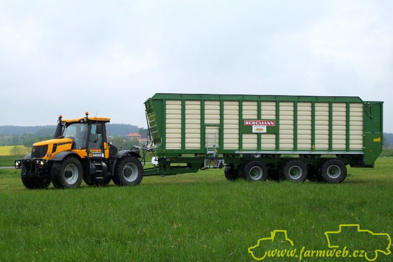

to je riadny kolos...
Matúš.V   03.12.2009 19:36:04
Je to najväčší tridem na prepravu siláže a senáže v Európe. Túto jeseň bol aj na Slovensku v službách Agrafa Horovce, kde s ním boli maximálne spokojný.

Ten annabureger z toho linku ma 55-60m3 kubických neviem presne možno sa pridá M.Hruška a objasní to. tento bergmann má 65m3 a bežne do neho pratali aj viac.

Zajímavá diskuzesmile Hledá se odpověď na základní metafyzickou otázku: "Kolik m3 má jeden kubík?"smile Pokud vynásobíte rozměry koreb obou strojů, tak vám vychází Annaburger líp (53 m3 oproti 52). Ovšem je tam problém, protože čela jsou šikmá, takže kdo ví, odkud to počítají. Zajímavé je udávání hodnot v normě DIN, kde Bergmann má 51,3 kubíků. Oproti tomu, jak jsem si myslel, ho hravě překoná Siwa od Schuitemakeru, která má podle DIN 66. Ovšem tam když vynásobíte rozměry korby, dostanete se na nějakých 49 kubíkůsmile Takže kdo vísmile Ale určitě je to největší návěs na siláž v republice, ale to evropské prvenství bych přisuzoval Siwěsmile Chtělo by to znát tuny těch ostatních...

nebylo by na tento vůz lepší dát už 8kol?
Tomáš.M   03.12.2009 21:57:28
To TomášBoura : preco mne sa zda ze je to tak akurat aj napravy su viac menej v dobrej vzdialenosti od seba ...............ja si myslim ze je to akurat smile

ved toto je iba do dakich rovnych poli aj to bude mat problem ked pride dakte ku nam na liptov to ani do toho najmensieho kopca nepotiahnesmile

ja bych tam dal spíš kola s větším rozměrem
Matúš.V   04.12.2009 10:05:55
Metplo možno by si sa divil v akých kopcoch tento rok silážovali. Agrfa patrí do pahorkatín až kopcov zo svahovým prevýšením aj 12%. problém s tým nebol.

To Matúš: Můžeš potvrdit, zda-li tenhle Bergmann má "svahové vyrovnávání"? Tzn. že se na pístech naklápí proti kopci? Nevšiml sis toho?
Matúš.V   04.12.2009 11:16:07
Pre Zetor:
Tento bergmann je na hydropneumatickom podvozku, svahovo ho môžeš vyrovnávať, ale len z vonka za pomoci prepínacej páky. Je ale možnosť dokúpiť terminál z ktorým to je možné robiť z vnútra traktora.
Zetor   04.12.2009 11:18:45
A je tento systém určen pro svahové vyrovnávání za jízdy, nebo spíše pro snažší nasazení případných nástaveb u výměnných systémů?
Matúš.V   04.12.2009 11:27:49
prioritne to je určené pre výmenné systémy, možnosť kopírovania tam je za jazdy z terminálom isobus, ale pri veľkých náklonoch to je samozrejme ne úkor pruženia. Vždy tam treba mať radšej rezervu na pruženie a kopírovanie terénu
Martin Hruška   04.12.2009 14:41:01
Pro Matúš.V: Zdá se mi, že je tu více reklamy než skutečnosti. Protože hydropneumaticky odpružené nápravy znám docela dobře a znám i konkurenci tak bych se chtěl přidat do diskuze.
Tento typ náprav, kdy je protažený nosník náprav od bubnu k bubnu neumožňují moc dobře stranové vyrovnávání. To co jsi Matúši vzpomínak jsou kohouty na plnění systému,kdy do válců napumpuješ nebo vypustíš olej. Protože by 2/3 obsahu oleje měly být v zásobníku a 1/3 vysunutá, tak by to si moc nepružilo, kdyby byl válec vysunutý nadoraz. Další problém je elektronika a senzory naklonění. Pokud vím, tak zrovna tento vůz moc elektroniky na nápravách nemá.
Jsou firmy a nápravy, které řeší jednotlivé hydropneumatické opdružení samotného kola , kde by to šlo řešit, problém je ale jinde, protože traktor by ti nevyrovnával.
To o vyrovnávání jsem již od prodejců Bergman slyšel před pár lety, ale nikdy jsem to neviděl v praxi, jak by to fungovalo.Rozhodně né s tímto typem náprav a bez elektroniky, proože aby systém pružil, musel by se dostávat do zpětné polohy(vysunutí písti asi 10 cm) a pak by někde musela být elektronika a senzory. Pokud vím, tak jedině Annaburger má na svém výměnném systému senzory, které při výměně nástaveb automaticky určí transportní vyjetí pístů.
A ještě jedna poznámky ke kolům. Tento vůz by si určitě zasloužil ráfky 26,5" a né 22,5". Druhá věc, i u tohot vozu i když má hydropneumatické opdružení je třeba dávat pozor na svahu, protože těžiště je postaveno výš než u normálních návěsů

Ako som písal v predošlom komente na svahové vyrovnávanie potrebuješ iný terminál spytoval som sa na to priamo produktmanagera a potvrdil mi to, že potom je možné, ak si dobre čítal môj koment tak si určite prečítal, že bergmann to nerobí prioritne ale to je kompromis na požiadanie. Nepísal som že tento typ to má. Ja som svahové vyrovnávanie videl na vlastné oči na rozmetadle bergmann TSW. To či to bolo pruženie na samotné kolo alebo nie ozaj neviem nepamatám si to.
Pre tento typ pneumatík sa rozhodol podnik sám pretože má s nimi dlhoročne dobré skúsenosti.
