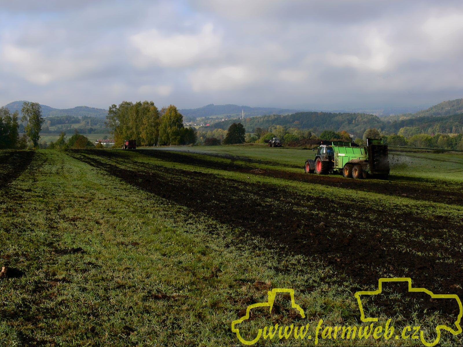

tak jediný ,co je na tom rozmetání pěknýho je počasí a technika,ale kvalita rozmetání je smile

Přesně takhle, jako zebra, vypadají pole, když se aplikuje například popel ze spalovny na slámu a seno. Nechápu jakou výhodu má rozmetadlo s vertikálními válci. Jeho práce se mi nelíbí a navíc je to jednoúčelový stroj. Daleko lepší práci odvádí rozmetadla s horizontálními frézovacími a rozmetacími kotouči. U mě vítězí Annaburger, jelikož je možné ho předělat na senážák.

A tady v tom senáž vozit nemůžeš ??
my máme 7t pottingera a nestěžujem si ikdyž to má malý rozhoz tak to aspoň rozmetá na jemno což při rozmetaní na louky potřebujem aby to pak nebylo v senážismile

Ty rozmetací válce se dají sundat, aby se v tom ta senáž dala vozit? A má to rychlý posuv, aby to na jámě nevyprazdňoval půl dne? 40m3 z tohoto asi taky neudálám že?

tak třeba na pottingeru se sundat dají a to velice rychle!!! POsuv si mužeš štelovat takže jde to taky rychle !!! burger má rchlý posuv aby jsi nebyl půl dne na jámě ?? A z annaburgru uděláš 40m3?? asi těžko !!!! a nemůžeš porovnávat 12t pott. s 20 t annab. !!!! vem 20t pott. a 20 t annu dej tam stejně vysoké nástavky a pak si porovnavej kdo poveze víc
Ale co vím jistě je že rozmetadla jsou na rozmetaní a tak by to mělo zůstat smile

Z Anči 22.04 udělám 40 m3 jak nic. My tam máme ještě o trošku vyšší nástavky , takže je tam o 2 m3 víc. Neporovnávám Vaše hnojítko na záhumenku, ale rozmetadlo co je na fotce. Rozmetadlo jsou na rozmetání, to je pravda a senážní vůz je na odvoz řezanky od řezačky a když z jednoho mohu udělat dva tak proč kupovat dva jednoúčelové stroje? A navíc, kvalitou rozmetání se toto na Annaburger nemůže nikdy dostat. Stačí se kouknout na tuto fotku. Možná na ten hnůj by se toto hodilo, ale na aplikaci například cukrovarské šámy, rošťáku, nebo dolomitického vápence je to naprosto nevhodné. Viděl jsem několik polí kde tato hnojiva tímto aplikovali. Nebyl to sice Joskin, byl to Jeantil, ale rozmetací ústrojí mají stejnésmile

Však to já vím že se to nemůže rozhozu anny rovnat taky to jsou 2 rozdílné systémy (však cenově to je taky někde jinde ten tvůj burger) .....smile
Domluv všem na burgra super cený srovnatelné s těmito rozmetadly a nebojím se že by pak burgry nikdo nekoupil je to jen o peněžích !!!smile
