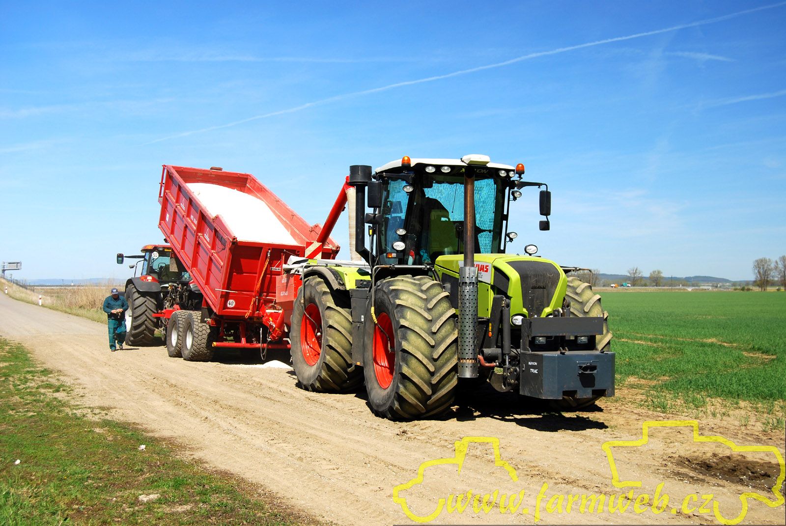

Neví někdo jak ten Annaburger pak dá zpět dolu? Nevím jak tady, ale u tříosých návěsů je pojistka, která zabrání sklopení když je vůz plný. Děkuji předem
Honza.S2   15.03.2013 10:18:54
Jezdil jsem se starším a originál šnekem a sklápěl se stejně jako s prázdným akorát se muselo opatrněji.
Jakub Herot   15.03.2013 10:20:54
ono ta pojistka bude spíše na to když ti praskne hadice aby ti to najednou nežuchlo celé dolů jinak si myslím že s tým může normálně chodit nahorů/dolů smile
mates   15.03.2013 10:24:12
to je právě ono. pojistka na hadice. ale když je to plný a je tam velký tlak tak hoto nepustí.
Stepan   15.03.2013 21:06:00
Nakonec to pustí. Chce to jen vypnout, zapnout hydrauliku. Nebo trochu pozvednout a pak zase spouštět.
